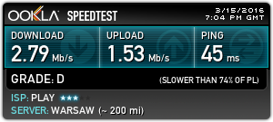

nawet obstawiałbym, że nie tyle istotny jest poziom sygnału co samo obciążenie BTSa (właściwie można mówić o przeciążeniu przy takich wynikach w dorozumianym przeze mnie LTE)
na pocieszenie powiem, że u mnie na przeciążonym BTSie Playa w godzinach szczytu mam spadki prędkości down do 1,5Mbps a czasem wręcz do 0,5Mbps (poza szczytem osiągam do około 10Mbps)
PS warto nie mylić Mbps(=Mb/s) z MB/s bo różnica to rząd wartości!
wynik sprzed chwili
Model to TL-MR3420. Problem w tym, że kilka tygodni temu prędkość była lepsza. Teraz z dnia na dzień jest coraz gorzej. Dodam, że 09.03.16r. przedłużyłem umowę, dzięki której mam nielimitowany internet ale co z tego, jeśli jest teraz jeszcze wolniejszy. Czy może mam się w coś doposażyć? Wzmacniacze sygnału? Jakieś anteny? Chyba tego sam nie ogarnę, widzę, że jestem zmuszony poprosić o pomoc jakiegoś informatyka ;p
