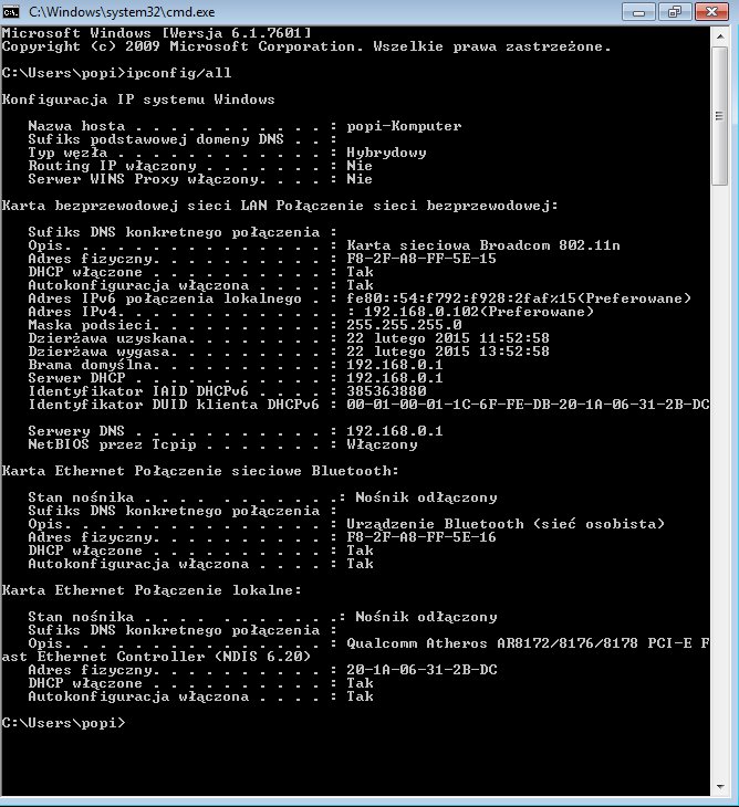

Mam odłączyć kabel od Korboxa ten rj45 czy jakiś inny ? Bo odłączyłem kabel od Korboxa zmieniłem nazwę SSID i podłączyłem znów i nic, Łączy ale trójkąt jesta na telefonie też łączy leczy nie wyszukuje stron.
Zaraz zaraz bo się pogubię lub już się pogubiłem.
Wcześniej odłączyłem kabel od Korboxa zmieniłem SSID , podłączyłem kabel do Korboxa i sprawdziłem ipconfig/all a teraz mam podłączyć kabel jakiś jeszcze, czyli coś źle zrobiłem??
Czyli odłączam kabel z portu WAN od TP-LINK WR841N , następnie odłączam kabel od Korboxa zmieniam SSID, podłączam znów i na koniec podłączam kabel do portu WAN w TP-LINK WR841N
i wrzucam screen z ipconfig/all tak ? bo jeżeli dobrze to zrozumiałem to możemy od tego postu w dół skasować i wykonam to ponownie.
TP-link nie ruszaj, jeżeli miałeś kabel podłączony do Korbox-a to też ok. Chodzi teraz o to abyś sprawdził czy masz dostęp do internetu i ping 8.8.8.8 na podłączonym kablu z TP-linka.
Gdzie to wyczytałeś?
Po prostu na zmienionym SSID, podłącz kabel z TP-Linka do korbox-a (no chyba że miałeś cały czas podłączony) i sprawdź to o co prosiłem.
Nie miałem cały czas podłączony, podłączyłem teraz i jak tam idę i się podłączam pod sieć KORBOX to mam pełny zasięg z trójkątem ale stron nie wczytuje.
a ping 8.8.8.8 piszę sieć docelowa jest nieosiągalna.
