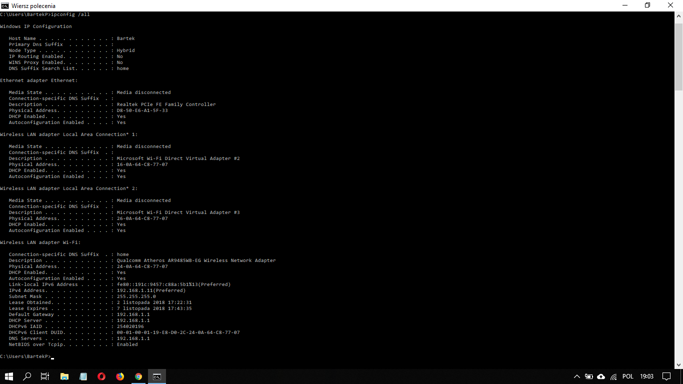

Podłącz się pod TP-Linka i pokaż wynik polecenia IPCONFIG /ALL
Wszystko wygląda OK. Spróbuj jeszcze raz komendy ping
