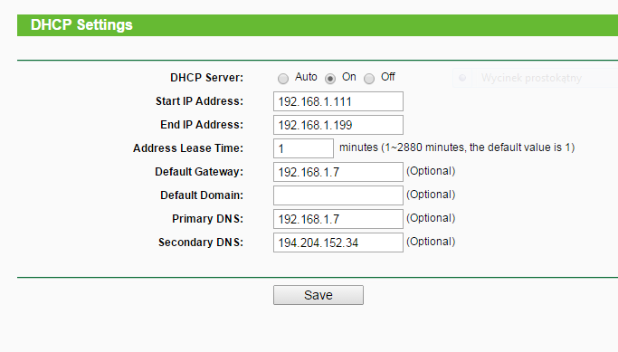

Ja zrobiłem takie ustawienia DHCP w swoim routerze głównym [tplink 3631]
Dlaczego nie mogę do posta dołączyć 2 screenów ?!
A taki w repeaterze 850 RE ;
I rzeczywiście ; 2 dhcp nie gryzą się
Zauważyłem jeszcze 1 ciekawy szczegół ; urządzenia łączące się z repeaterem po WIFI - otrzymują IP z zakresu DHCP ustawionego w repeaterze , ale urządzenia podłączone przewodowo, kabelkiem ethernet do repeatera -- otrzymują IP z zakresu routera głównego
Ciekawe dlaczego tak jest :-[
