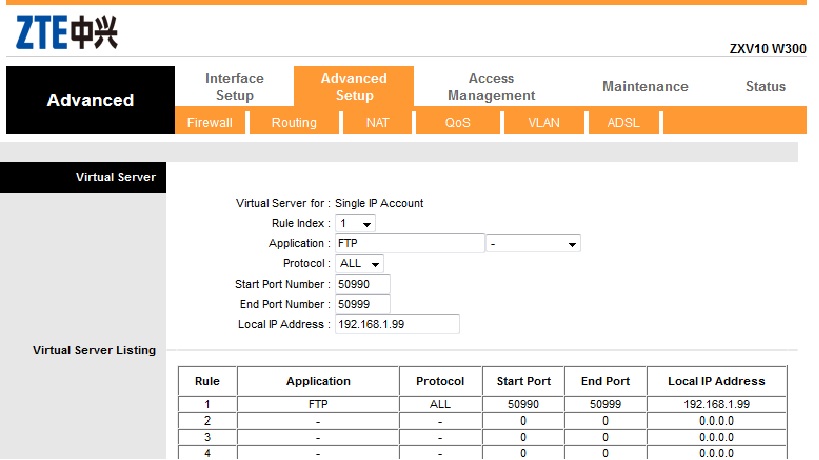

Oto moja konfiguracja portów na routerze brzegowym:
A gdzie port 21 skonfigurowany FTP?
Przyznaje, ze portu 21 nie konfigurowalem. Ma byc rowniez przekierowany na adres 192.168.1.99?
Oczywiście że tak, polecenie ftp:// pracuje na tym porcie domyślnie.
Przekierowałem port 21 ->192.168.1.99, ale komunikat 530 User... w dalszym ciągu się pojawia.
