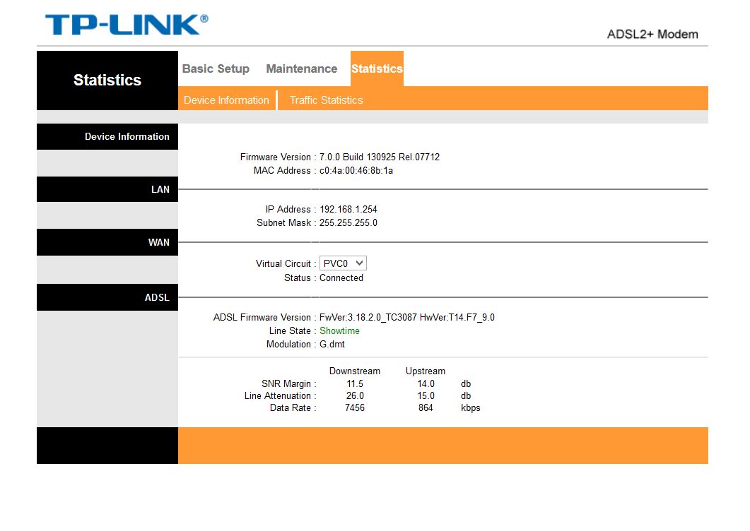

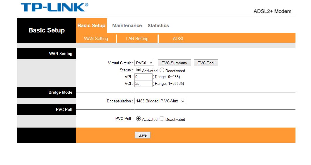

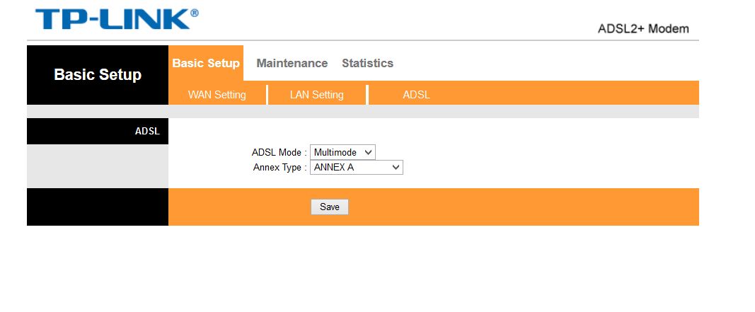

Pokaż co masz skonfigurowane na 8816 oraz jego zakładkę status.
ADSL
WAN
LAN
Status

Na oryginalnym oprogramowaniu było to samo. Pomogła dopiero zmiana enkapsulacji na LLC.
