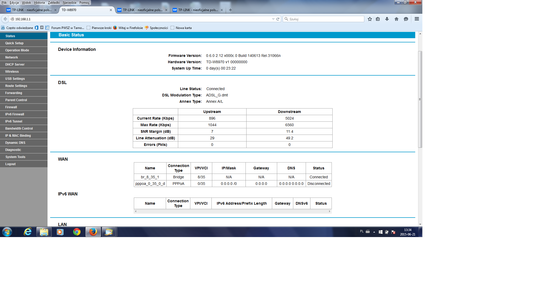

Posiadam powyższy model od około pół roku i sprawował się znakomicie. Po ostatniej burzy przestał działać.
Zresetowałem ustawienia routera i skonfigurowałem go ponownie. Niestety nie działa . Konfigurację robiłem z płyty i ze strony wielokrotnie.
Dostawcą internetu jest neostada. Nazwa użytkownika i hasło są poprawne. Dodam , że na modemie neostrady, na kablu mam internet.
Poniżej podaję dane po konfiguracji. Bardzo proszę o pomoc i z góry dziękuję za podpowiedzi.

Podaję log:

Sprawdź login i hasło. wg logu coś z tym jest nie tak. Chyba że router jest uszkodzony.
dzięki za odpowiedź.
Tak jak wspominałem - używam tymczasowo modemu Tp neostrada na kablu i tam używam nadanego przez TP loginu i hasła i wszystko się zgadza.
Router przestał działać po burzy ( był włączony) więc może faktycznie jest uszkodzony....
Jednak podczas konfiguracji routera, nic nie wskazuje na to żeby był uszkodzony. Kontrolki się palą , wszystkie etapy konfiguracji ( zarówno z płyty jak i na stronie ) przechodzę pomyślnie. Dopiero na sam koniec konfiguracji z płyty pojawia się komunikat, że są podane złe dane routera lub coś jest nie tak z połączeniem wan...
