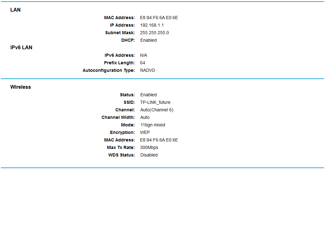

Po czym sądzisz iż ma tylko 20%? Robiłeś jakieś pomiary? Pokaż ustawienia.

Poniżej przedstawiam zrzuty z ekranu.
