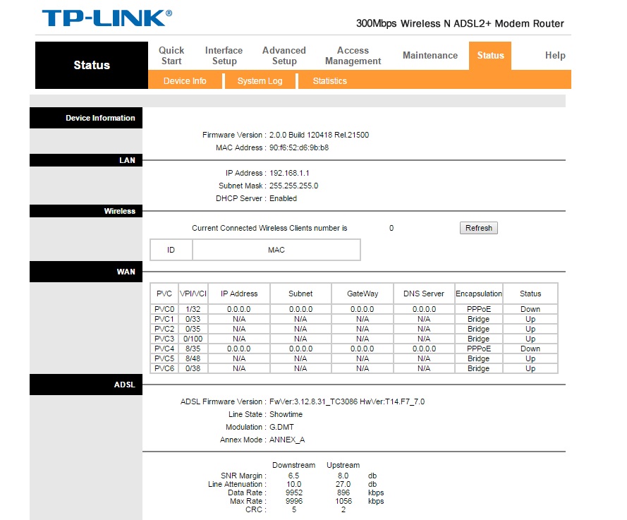

Czemu masz skonfigurowane PVC4 ( VPI 8 VCI 35) jak dla neostrady powinieneś skonfigurować PVC2 z VPI 0 i VCI 35?
Pokaż status - device info
Proszę.
Przejdź do zakładki interface setup - internet
z rozwijanej listy wybierz PVC2 niżej wybierz PPPoE/PPPoA i wpisz swój login i hasło zapisz ustawienia i zrestartuj router. Jak wszystko będzie OK to powinna zapalić się dioda internet ( 3 z lewej)
