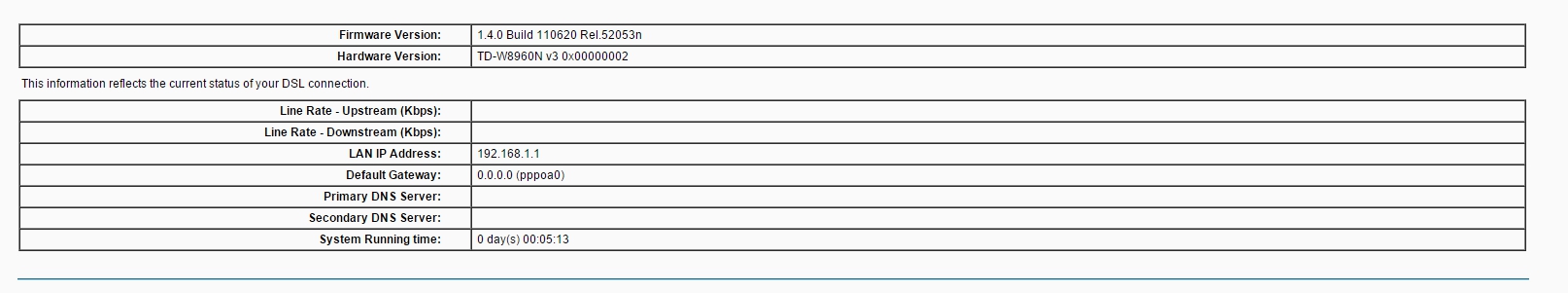

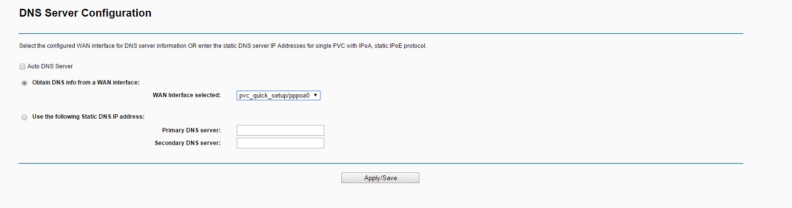

Witam, moje pytanie jest następujące jakie primary DNS server i secendary DNS server musze wprowadzić ? Problem jest w tym że router łączy się np z telefonem ale nie ma przesyłu danych. Czy to jest przez to że brakuje mu DNS server ? jeżeli nie to czego? proszę o pomoc z góry dziękuje.

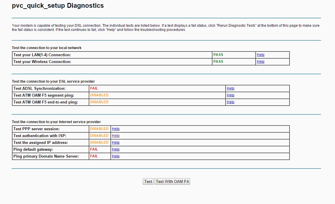

wstępnie to wygląda tak, jakby twój modemo-router ADSL nie łączył się wcale z dostawcą usługi (to jest neostrada czy coś innego?)
powiem więcej - nie łączy się :smiley: więc wpisanie "z palca" DNSów nie pomoże

Jest to internet radiowy, komputer jest podłączony na kablu prosto od routera i działa bezproblemowo.
to musisz swój router skonfigurować z całą pewnością inaczej (zapewne jako AP) - teraz masz go w standardowej konfiguracji - czyli do pracy z usługą ADSL na linii telefonbicznej

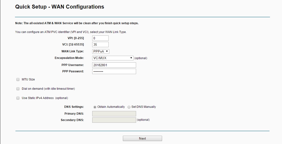

no dobra - przez "quick setup" nic nie osiągniesz… (przynajmniej konfigurując go jako router ADSL)
niestety nie mam tego routera (ani dostępu do podobnego) więc nie wiem co masz do wyboru w trakcie "Qiuck setup'u"
prawdopodobnie powinieneś w 2 kroku wybrać opcję "Ethernet WAN"

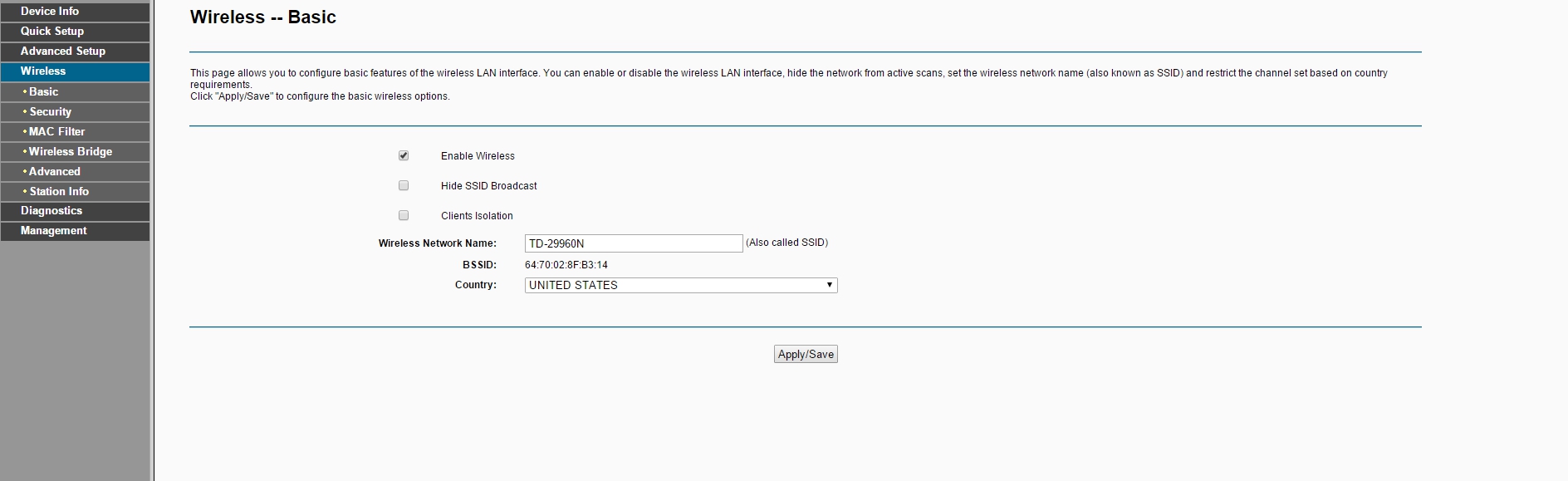

Co do pytania "czy wszystko działało dobrze i nastąpiła awaria?" - tak do momentu kiedy chciałem zmienić nazwę sieci.

Dodam że na routerze nie świeci się dioda ADSL i internet

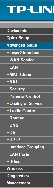

Router TP-Link TD-W8960N pozwala na skonfigurowanie jednego z portów LAN jako port WAN, tworząc niejako port "wirtualny".
Ja ten mój router skonfigurowałem wtedy według tego poradnika (w języku angielskim): http://ticket.tp-link.com/index.php?/Knowledgebase/Article/View/272/62/how-to-configure-td-w8960ns-lan-port-work-as-wan-porttd-w8960n-work-with-cable-modem
Wszystko działało poprawnie. Jednak dioda "ADSL" i "Internet" nadal się nie świeciły. W przypadku diody "ADSL" jest to zrozumiałe, ale w przypadku diody "Internet" trochę mnie to zdziwiło. Ale mimo to Internet "odbierany" przez ten router od FunBoksa działał prawidłowo.
