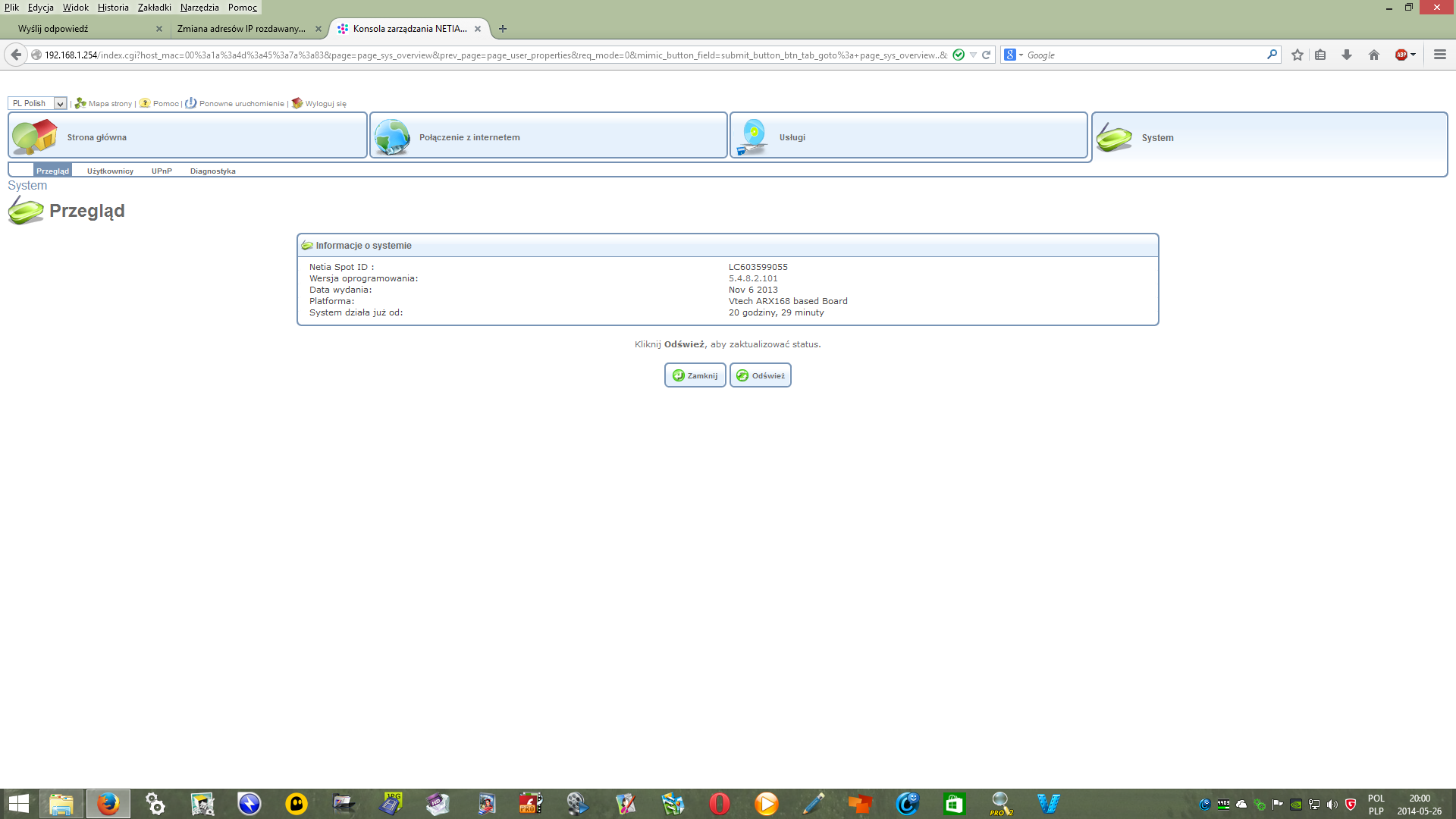

Skoro wygląda inaczej to daj obrazek. Skąd mam wiedzieć sokoro nie widzę menu twojego NS-a?
Poszukaj połaczeń sieciowych. Widocznie zmienił się interfejs wraz z aktualizacjami.
Aktualnie mam teraz ns jako pierwszy,a tplink jako drugi i póki co działa.Czy jest możliwość zmienienia kolejności bo nie ukrywam tplink ma więcej wyjść.Funkcji DHCP niestety w ns nie mogę odszukać.

cześć niestety tego DHCP w ns nie mogę odszukać :o
Jak logujesz się na router?
login: admin
hasło: admin_netia
login user i hasło user
To nie mam więcej pomysłów w tym temacie.
a słuchaj co miały by dać inne dane do zalogowania się ns ?
Uprawnienia administratora w przeciwieństwie do user/user.
zmieniłem dane do logowania , ale uprawień administratora póki co nie widzę
Nic się nie zmieniło w wyglądzie NS-a? Nie doszły nowe zakładki w porównaniu z user/user?
