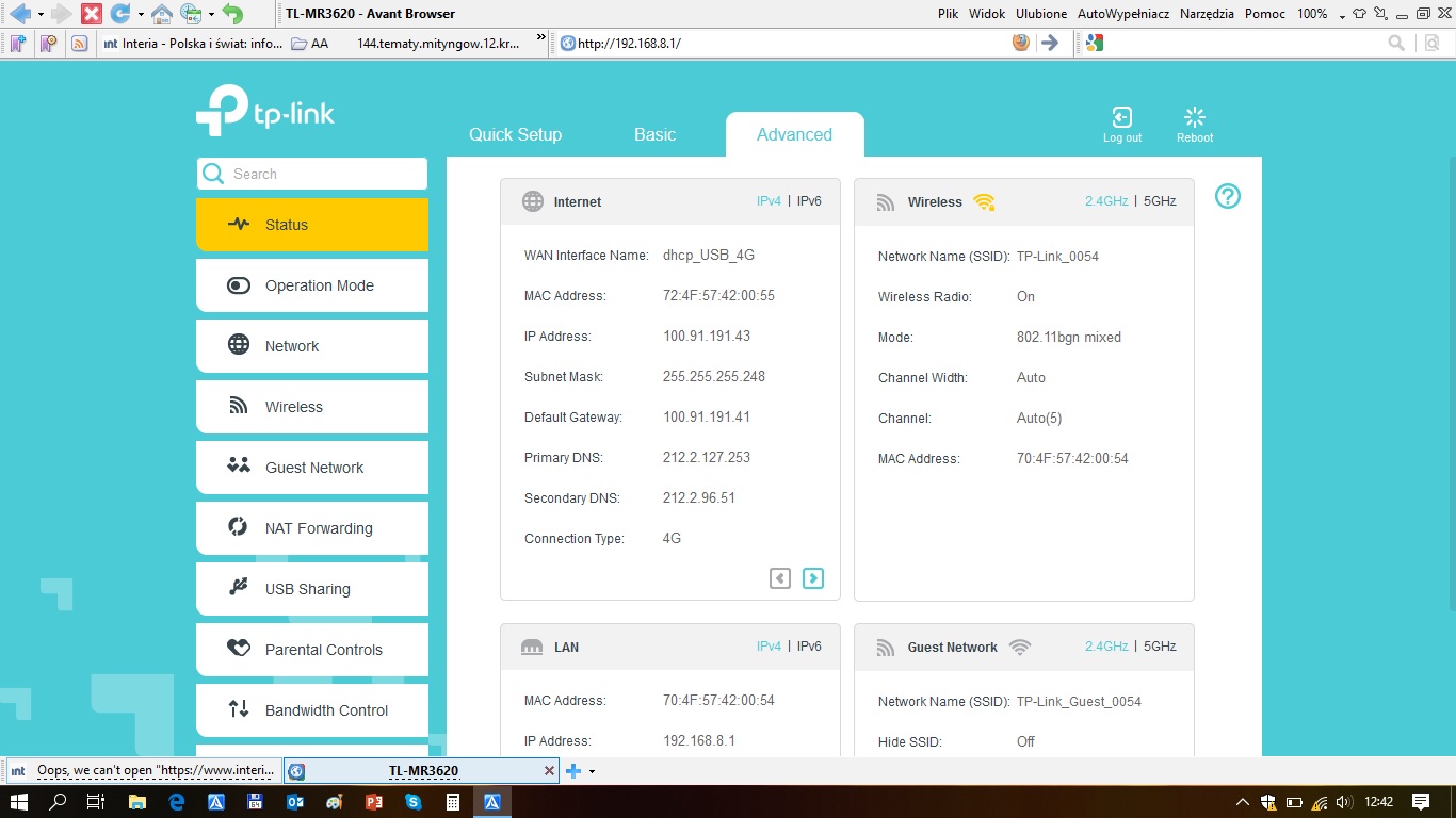

Zrobiłem tak jak kazałeś.Wklejam tu wszystkie zdjęcia jakie zrobiłem.Może tam coś jest nie tak

Zmieniłem rozmiary zdjęć.Zobacz teraz.
Przesłałem również zdjęcie modemu
No to jest tutaj kilka poważnych niejasności:
- Internet jakiś jest i to z modemu. Na oko wygląda dobrze, choć w trybie tradycyjnym, a nie HiLink.
- Masz ustawiony adres IP serii 192.168.8.1 - jeżeli to miałobyć jakoś zgodne z Huawei HiLink, to błąd - 192.168.8.* to podsieć Huawei HiLinka i jakby zadziałał prawidłowo w trybie HiLink, to by się pogryzły IP między modemem a routerem.
Prawie na pewno masz teraz do wpisania kod "kapcia". I nie działa ci przekierowanie, bo masz wymuszone DNS w komputerze - zmień DNS na dynamiczne, albo podaj te Aero2 co je widzisz w polu Internet (212.2.127.253 i ten drugi, a jako zapas możesz podać 8.8.8.8, 9.9.9.9, albo 1.1.1.1 - lub co tam lubisz).

Co do routera to jeszcze pokaż zrzut ekranu dla opcji Network->Internet.

Ale ogólnie widzę, że nie jest źle, bo w intefejsie są ślady prawidłowego połączenia. Tylko modem z jakiegoś powodu się resetuje. Prawie na pewno ma to związek między innymi z poborem mocy - wywal ten kabelek i postaw router w miejscu o dobrym sygnale - z pewnością blisko okna wychodzącego na stację bazową (i bez krat) jest niezłym kierunkiem na start.

To trochę bardziej skomplikowane - widać, że router modem rozpoznał i nawet dostał IP jak należy, tylko się resetuje - z braku zasilania albo innego zjawiska.
