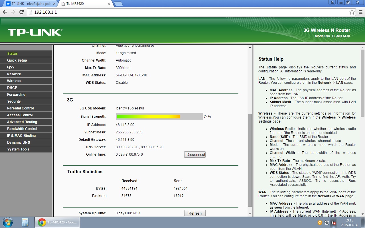

Po pierwsze pokaż jakie masz parametry sygnału może się okazać że zakup anteny okaże się zbędny . Po drugie komunikację z routerem tracisz po wifi i po kablu ?
Router podłączony do komputera po kablu i jest wszystko ok. Siła sygnału 74%...
