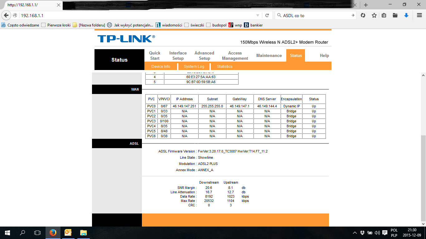

W jaki sposób masz to dostarczone do routera - linia telefoniczna czy skrętka komputerowa. Jeżeli nie wiesz pokaż zakładkę Status z TP-linka.
Proszę:) Oczywiście dodam, że teraz skaczę pomiędzy Ext. (nie wykrywajacym internetu) a modemem głównym
