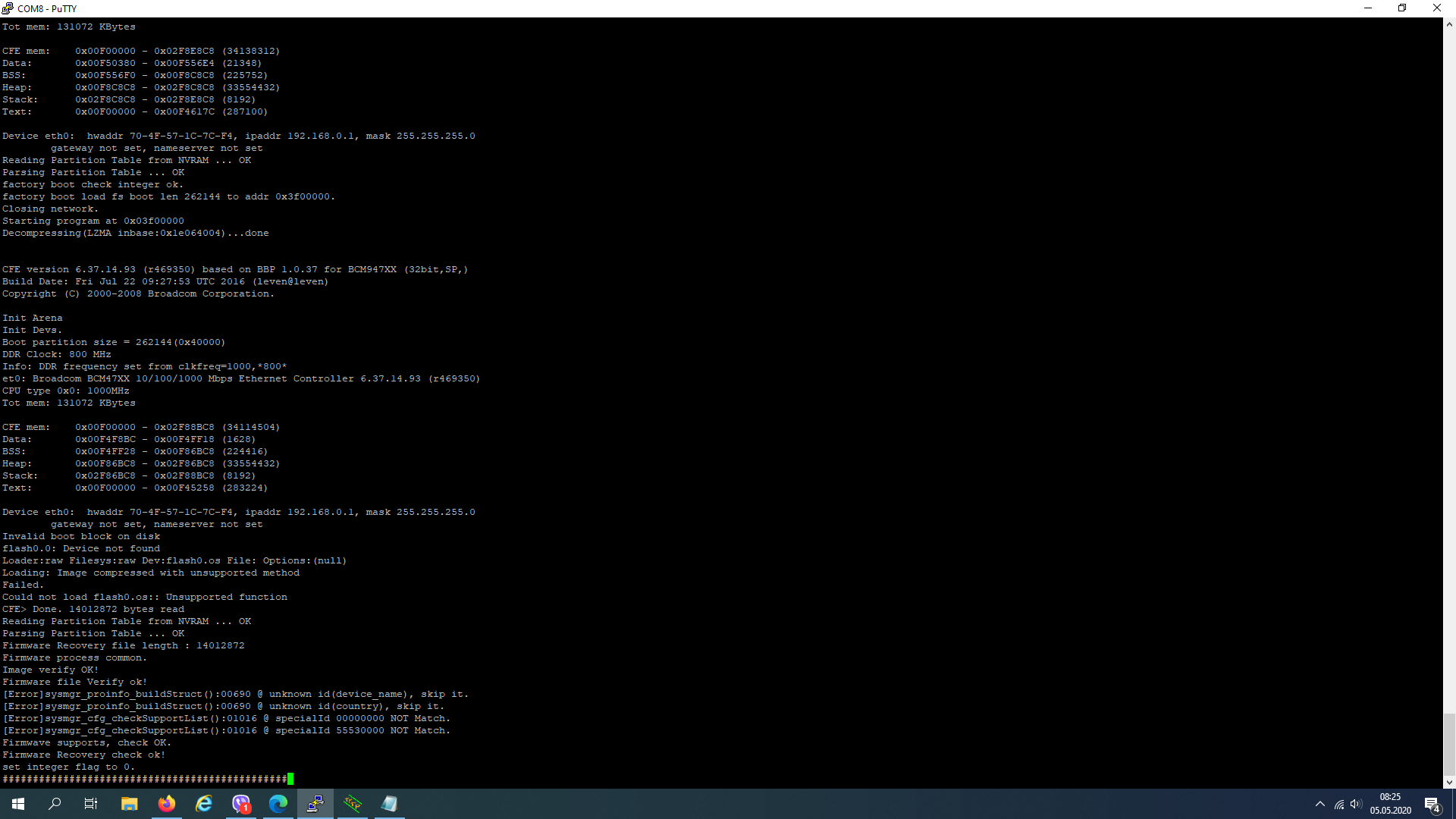

Konsola nie działa jak jest podłączona przed uruchomieniem routera. Dane wczytuje dopiero jak się podłącze już na włączonym. Z tego co pokazuje konsola tryb recovery startuje ale nie potrafi zweryfikować danego pliku przerywa proces i uruchamia się dd-wrt .
Z Twojego poradnika rozumiem ze plik 12.bin to jest oryginalne oprogramowanie ze strony tp-link , a co to jest mtd3.bin?
Invalid boot block on disk
flash0.0: Device not found
Loader:raw Filesys:raw Dev:flash0.os File: Options:(null)
Loading: Image compressed with unsupported method
Failed.
Could not load flash0.os:: Unsupported function
mtd3 to pewnie partycja z danymi kalibracyjnymi modułu wifi, którą należy zawsze sobie zapisać na wszelki wypadek przed kombinowaniem z romami. U Ciebie może być OK, opis dotyczy sytuacji, kiedy wszystko padło.
Konsola szeregowa MUSI działać przed załadowaniem romu, o to właśnie chodzi, żeby sterować np. bootloaderem. Na pewno wyświetla informacje i jest możliwość przerwania jego pracy, żeby nie załadował romu i dał ci dostęp do podstawowych poleceń umożliwiających wymianę romu.
Tak juz wszystko wiem. Odpalam konsole anuluje odpalenie ddwrt i mam dostep do komend. Próbowałem wgrac moja wersje oprogramowania wszystko poszlo ale przy próbie odpalenie wywala bład. A wygrywałem ze strony tp linka...
Jak wlaczam router po wgraniu oficialnego podłączam konsole i tam był błąd nie powiem Ci jaki (screena dodam jak bede w domu) ale nie potrafiło załadować tego oprogramowania i objawy to wszystkie diody świecą na niebiesko.
To jest chyba to. Jakieś pomysły ?
