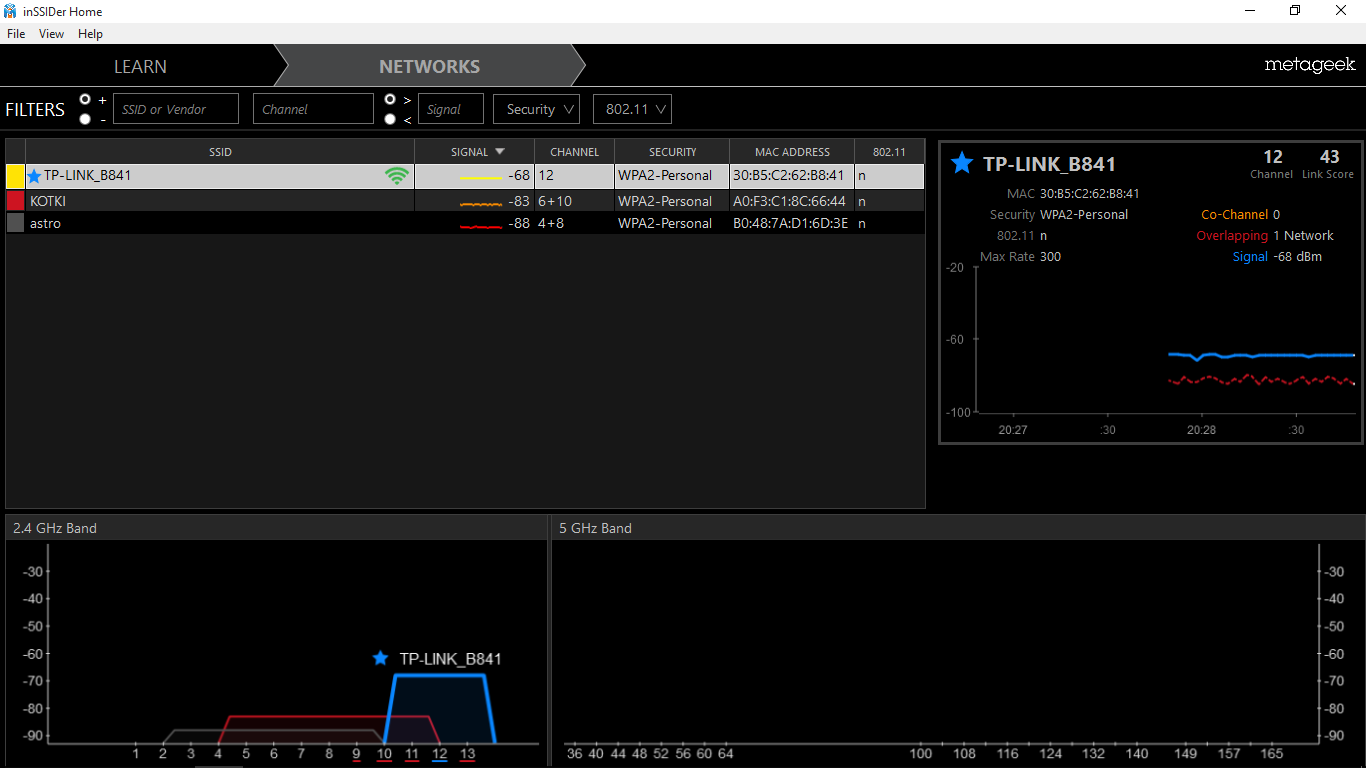

Witam, zakupiłem dzisiaj router TP-LINK Archer C20i i mam problem z prędkością przy Wi-Fi. Internet mam 50Mb, a przez Wi-Fi pokazuje tylko ok. 30Mb, czasami nawet 20Mb co jest tragedią bo specjalnie zmieniłem router na N by mieć większą prędkość. Nie wiem czym jest to spowodowane. Karta w laptopie to Qualcomm Atheros AR9485WB-EG. Załączam screen z inSSIDer'a.
Poziom sygnału poniżej -70dBm powoduje taki spadek prędkości. Plus do tego widoczne jakieś zakłócenia od innych sieci.
Czyli router ma słabą moc, to jego wina po prostu? Bo zakupiłem dzisiaj więc mogę jeszcze go zwrócić, ale muszę mieć pewność.

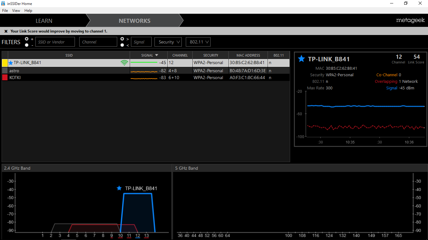

Teraz pokazuje tak:
W jakiej odległości masz komputer do routera?

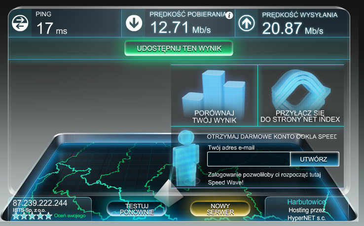

DZISIAJ SPRAWDZIŁEM:
Kablem pokazuje mi 64Mb, a Wi-Fi jak postawie laptop 20 cm od routera moc -46 pokazuje 30-35Mb. Co jest nie tak bo to jest niemożliwe ?

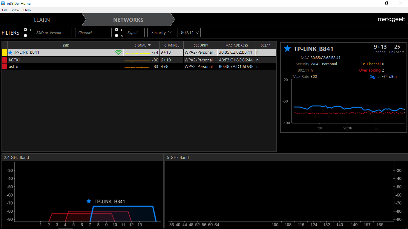

Radio ustaw na 802.11n i 40MHz szerokość pasma.
Sterowniki mam najnowsze. Ustawiałem na 40MHz i nic nie dawało. Jutro będę miał inny router i zobaczę czy będzie poprawa.
Pokaż screena z inssidera po zmianie parametrów.

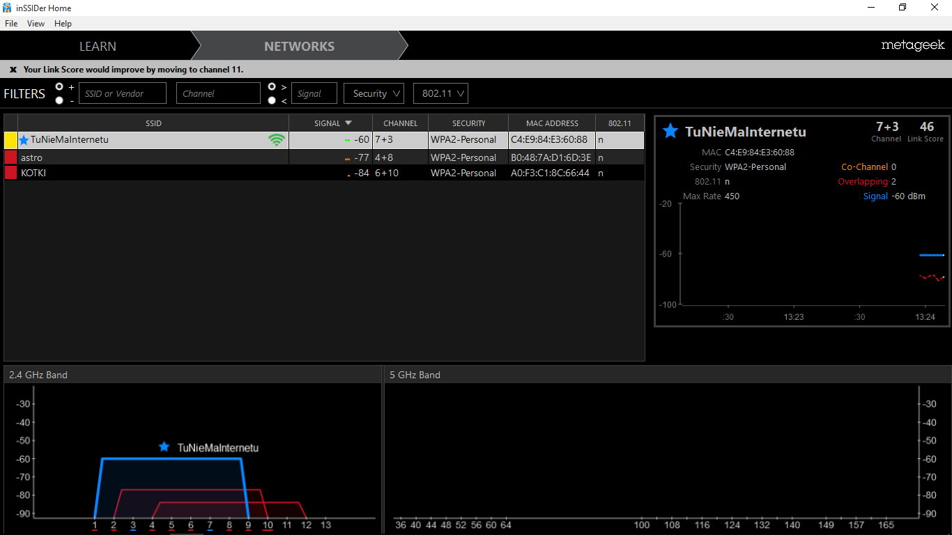

W tej chwili zmieniłem na stary router z G (nowy już spakowany czeka od oddania). Jutro dam info właśnie z nowego routera TP-LINK TL-WR940N v3.
