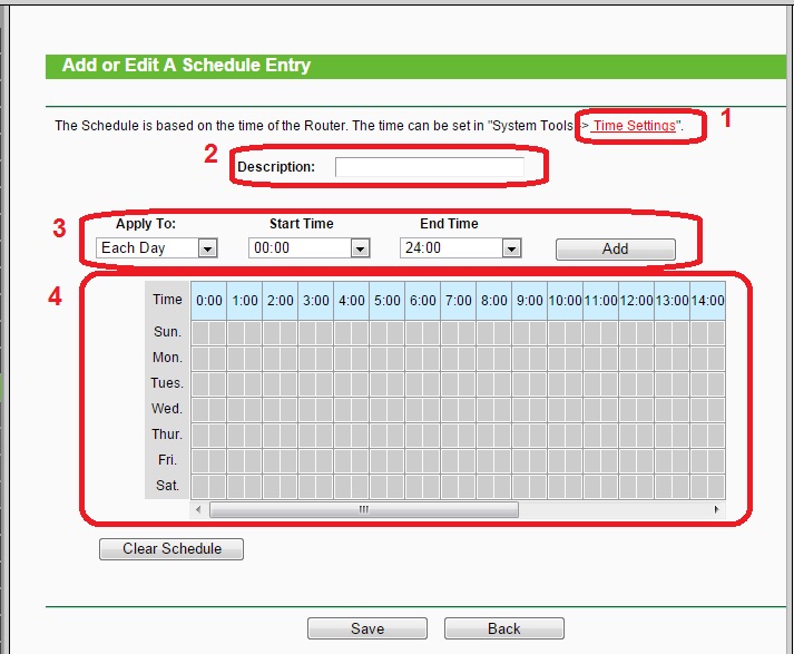

  • przechodzimy do Access Control/Schedule/Add New
  • tutaj definiujemy czas i dni tygodnia w jakich ma być dostęp/ograniczenie do internetu/sieci. Jeżeli nie zrobiliśmy tego wcześniej, to należy ustawić czas systemowy rutera - klikamy w link (1)
  • Description (2) jak wyżej
  • okienko (3) wybieramy czy codziennie - Apply To: Each Day o tej samej porze w określonym przedziale czasowym ograniczamy dostęp do sieci/internetu - ustawiany z półgodzinnym interwałem - wybieramy start i koniec i zatwierdzamy Add
  • lub Apply To: Each Week wybieramy dni tygodnia i godziny. Jeżeli wybierzemy tę opcję i inne ustawienia dla różnych dni tygodni - np. inne dla weekendu, należy pamiętać o tym i zaplanować (zapisać) tę czynność dla każdego ustawienia - tworzymy nowe "Schedule" i przypisujemy do nowych zasad - "Rule". Zawsze możemy ręcznie edytować tabelkę (4) klikając na szare lub niebieskie okienko, zmieniając zakres czasowy harmonogramu.
  • zawsze pamiętamy na koniec Save
