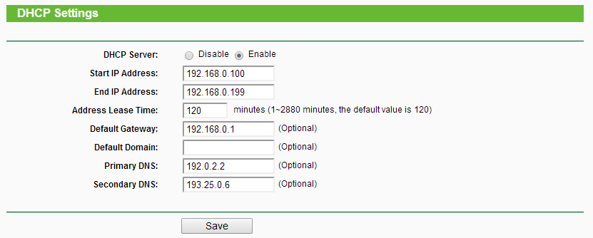

Zasadniczo mam konfiguracje fabryczną ze zmienioną nazwą sieci i wyłączonymi automatami.
Próbowałem też w oknie 'Network-WAN' zaznaczyć 'Use These DNS Servers' i tam dałem te adresy które się same ustawiają na karcie sieciowej jak jestem podpięty kablem tak samo zmieniłem w 'DHCP-DHCP Settings' (optional) ale bez rezultatu.
Zrzuty:
a to mój ping po WIFI:
C:\Users\HP>ping www.wp.pl -t
Żądanie polecenia ping nie może znaleźć hosta www.wp.pl. Sprawdź nazwę i ponów p
róbę.
Dodam że sprawdzałem połączenie na innym laptopie z analogicznym rezultatem.
O co tutaj chodzi ?
