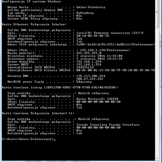

Pokaż komendę z ipconfig/all jak jesteś podłączony do TP linka .
Nie sterowniki a firmware. Podepnij go kablem do komputera i wydaj polecenie ipconfig/all, wynik wklej na forum.

Adres bramy wpisywałeś w przeglądarkę?
Wpisz 192.168.1.254 wyczysć jeszcze przeglądarkę z historii przeglądania i sie zaloguj na w/w adres .
Pod tym adresem mam 192.168.1.254 stronę właściciela internetu ,a nie znam jego passów

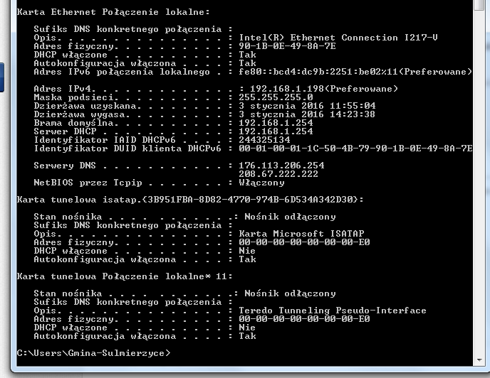

Odlacz dostawce od portu , podłacz sam komputer i pokaz ipconfig/all
Jak zachowują się kontrolki routera od momentu włączenia go do prądu?
Ten screen powyzej to jest robiony kiedy dostawca internetu jest wypięty z routera ?
podczas wypiętego przewodu ktory płynie od routera do accespointa ,czyli internet wyłączony
