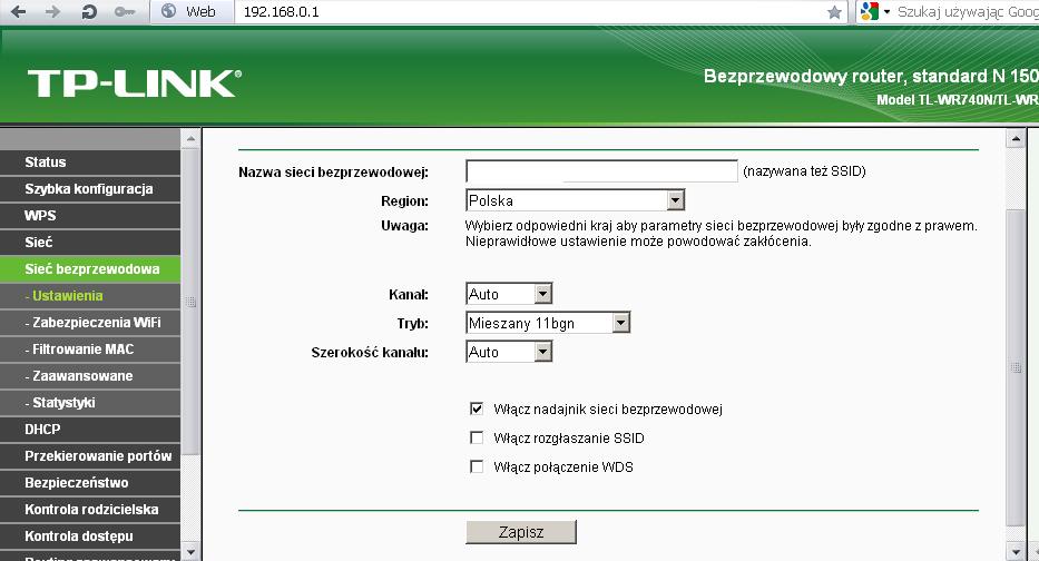

Ustawienia bezpieczeństwa z TPLINKa
Zabezpieczenia WIFI:
WPA/WPA2 - Personal AES
Podstawowe ustawienia bezpieczeństwa
Firewall
Firewall SPI: Włącz
VPN
PPTP Passthrough: Włącz
L2TP Passthrough: Włącz
IPSec Passthrough: Włącz
ALG
FTP ALG: Włącz
TFTP ALG: Włącz
H323 ALG: Włącz
RTSP ALG: Włącz

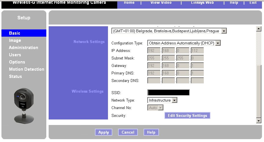

Ustawienia Kamery:

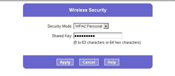

Okno pojawiające po kliknięciu "Edit security settings":
Ustawienia routera TP link:
W przypadku połączenia z TP linkiem w zaszarzonych polach danych DHCP w ustawieniach kamery są domyślne wartości z puli 192.168.1.1 - tak zachowuje się kamera, gdy router jej nie udostępnia adresu
Próbowałeś w TP-Linku szyfrowanie wybrać na TKIP lub testowo wyłączyć szyfrowanie?
