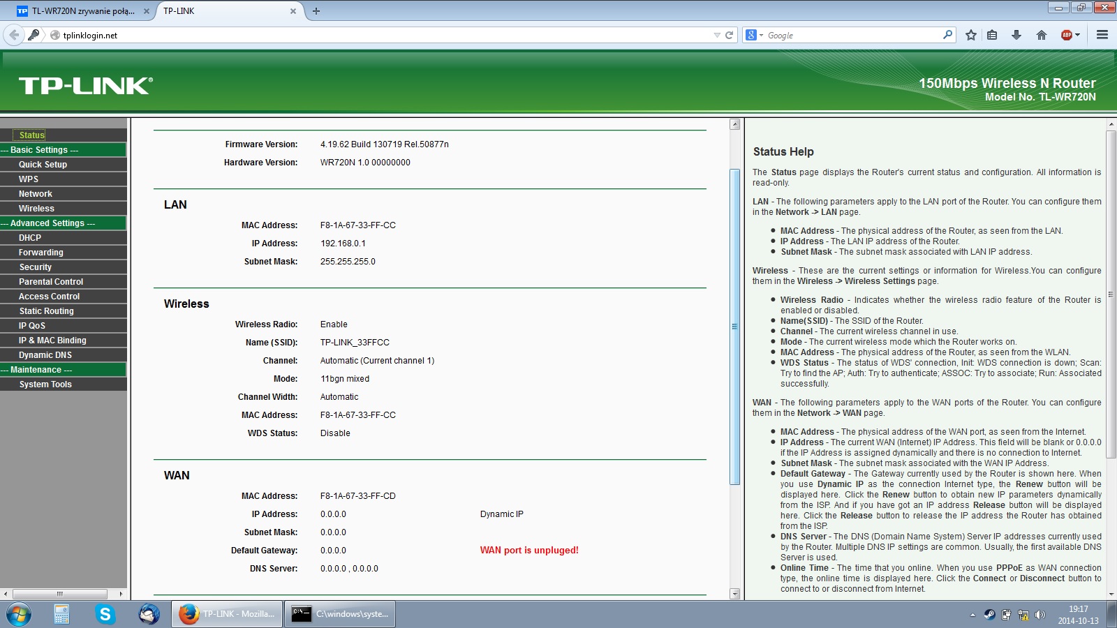

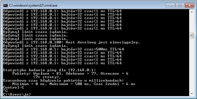

Panowie, nie chodzi o połączenie z internetem, choć na początku sam też tak myślałem. Rozważamy sytuację, gdy router nie jest podpięty do internetu, a jedynie do prądu i połączony kablem sieciowym (czy raczej przewodem?) z komputerem. I w tym przypadku pingując router gubią się pakiety, i to całkiem sporo, a wydaję mi się, że nie powinny w ogóle. Oczywiście router był resetowany, a opisywany przeze mnie wyżej problem miał miejsce zarówno przed, jak i po resecie. Załączam status oraz screen z pingami.
W chwili testu masz tylko połączenie kablowe z routerem?
tak

Masz na nim dostęp do internetu? Pingujesz sam router czy z podłączonym sygnałem?
Podczas testów podłączony jestem TYLKO z routerem i tylko jego pinguje. Nie mam włączonego wi-fi, bluetooth, ani nic podobnego. Patchcord firmy Accura, UTP, kat. 5e.
