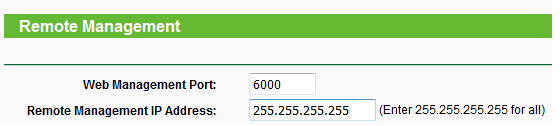

Witam. W zeszłym tygodniu zakupiłem urządzenie TL-WR1043NDv2. Mój problem polega na tym, że nie mogę się do niego zalogować poprzez zewnętrzny stały adres IP. Moje ustawienia remote management:

Tak. Przekierowania portów do urządzeń za routerem , działają prawidłowo. Problem mam jedynie z dostępem do samego routera.
Co to za dostawca internetu? Lokalnie nie ma problemu z zalogowaniem się na tym porcie? Próbowałeś jakiś niższy port np. 85?
Lokalnie nie ma żadnego problemu. Dostawcą internetu jest firma Prestiż z Polkowic. Próbowałem portów 81,8000,6000.
Próbowałem nawet zrobić przekierowanie na port ustawiony w remote management poprzez inny port. Ale również bez rezultatu.
Celem dostępu do urządzeń i samego routera został mi przydzielony stały adres IP z pełnym przekierowaniem ruchu. Wszystko działa poza dostępem do routera.
