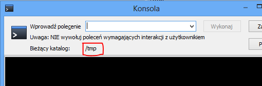

  7. Uruchom terminal ( ctrl+T)
  8. Sprawdź czy jesteś w katalogu /tmp:
  9. Wpisz polecenie: sysupgrade -n org.bin
mam , zmienić nazwe na org.bin przed wklejeniem do temp folderu czy jak bedzie juz w konsoli?
Chodzi oczywiście o katalog /tmp/ na routerze nie katalog temp na komputerze.
Zmiana nazwy może być w dowolnym momencie.
Zrobiłem wedle zalecenia umieszczam fotke z efektem ale musze powiedzieć ze teraz było troche inaczej niż wczesniej. Co mam na myśli tzn : dłużej sie wczytywało potem przez chwile w konsoli był brak odpowiedzi a efekt widac na fotce.
