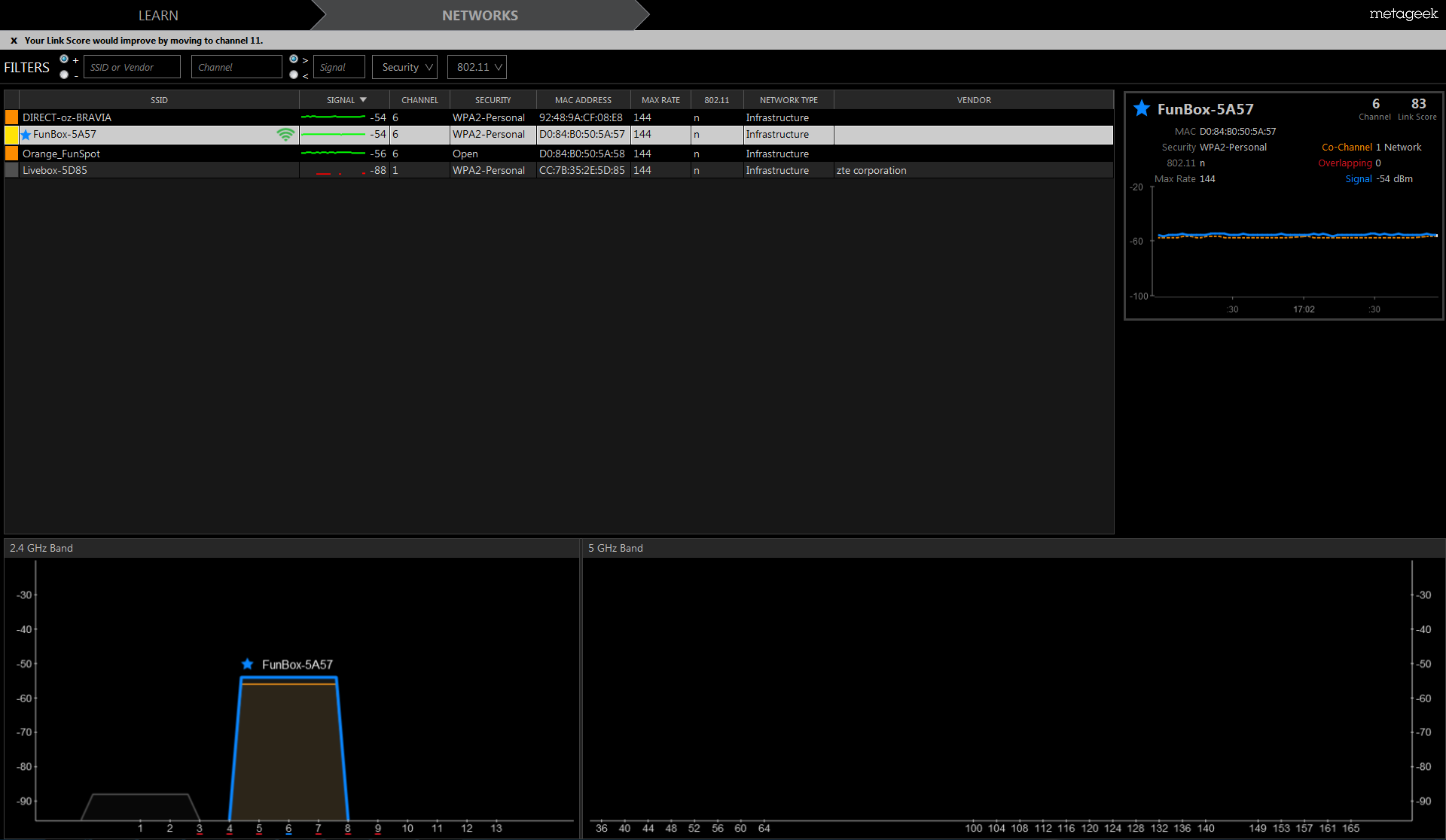

"Nie chwal dnia przed zachodem słońca" mówili. Dalej transfer skacze od 0 do 1 500 kB/s. Nawet z plikami poniżej 5mb ma problemy ta karta sieciowa. Wyłączony punkt dostępowy w telewizorze i fun spot też. Poniżej screen z inSSIDer. Czy ta karta jest taka zła czy co? Laptop stojący obok PC łyka każdy plik z maksymalną prędkością.
Co to za system operacyjny? Sterowniki masz najnowsze dostępne na stronie producenta?
Windows 7 Home Premium. Tak, stery są najnowsze.

Wygląda na zakłócenia elektromagnetyczne w etrze, możliwe że sam komputer generuje te zakłócenia. Zmień ustawienie samego komputera lub routera względem anten karty sieciowej.
Czy to, że mam wyciszoną obudowę może wpływać na sygnał?
Trudno coś powiedzieć na 100%, pokombinuj z ustawieniem routera, sprawdzaj jak wygląda sygnał w inSSID-erze i osiągi na speedteście.
Problemem może być nawet jakiś wentylator lub uszkodzony zasilacz ale to tylko gdybania z mojej strony.
