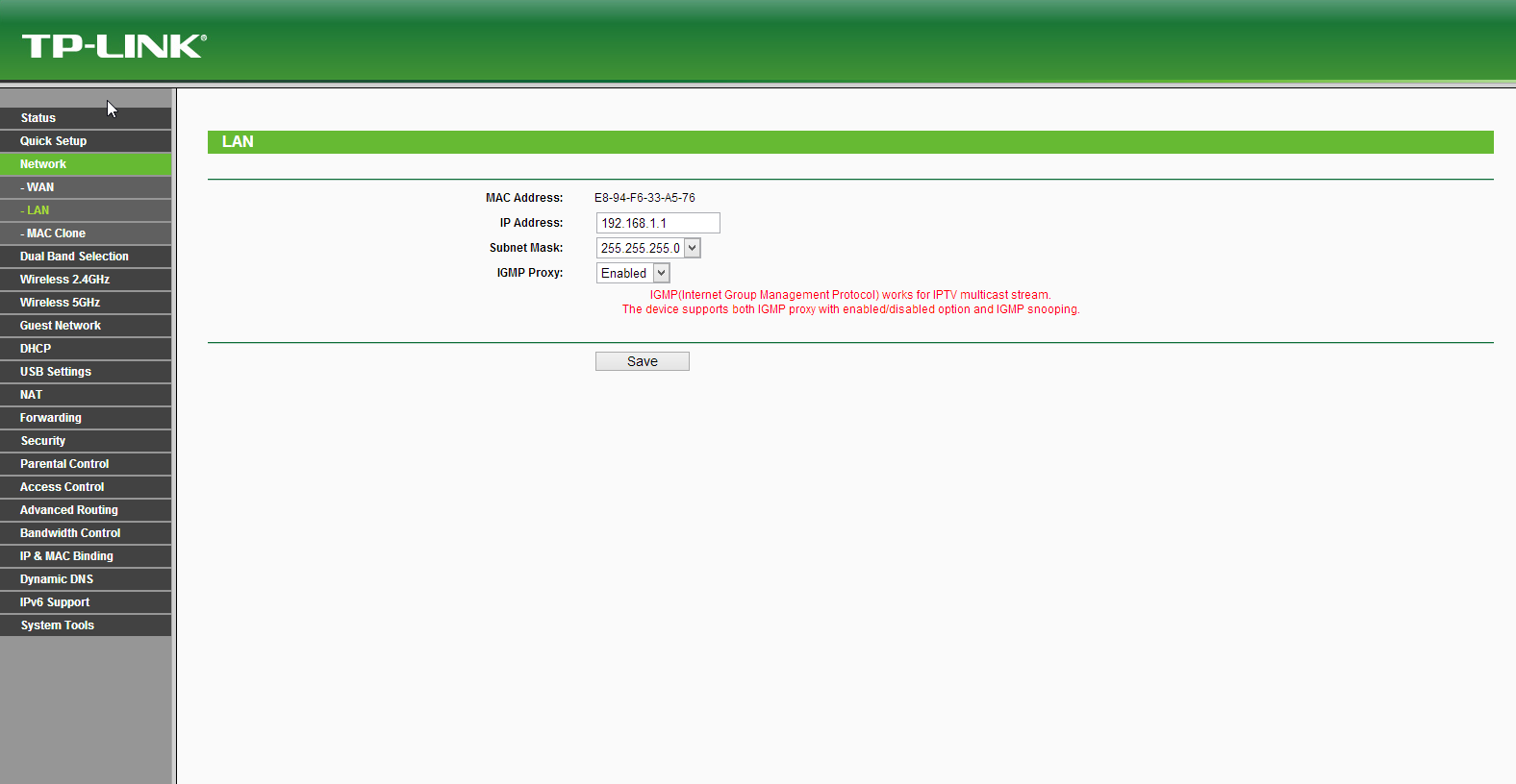

Hm... może to wina moich ustawień??? Pliki odbierane odtwarzaczu jako media serwer chodzą idealnie. Dziwne ten sam dysk podłączony przez USB jako media serwer chodzi ok, a jako udostępniony dysk chodzą źle....dziwne. W routerze zmieniłem adres Ip na 192.168.1.1 podłączony jest do niego FUNBOX gdzie przypisałem mu adres 192.168.1.2. Podsieci są takie same czyli 255...... Czy tutaj gdzieś popełniłem błąd??? Zrzuty ekranu z konfiguracji poniżej. Dodam tylko, że identyczny problem miałem na routerze TL-WR1043ND.
IGMP Proxy próbowałeś zrobić na disable? Jakieś zmiany? Oczywiście Save i Reboot po zmianie konfiguracji,
