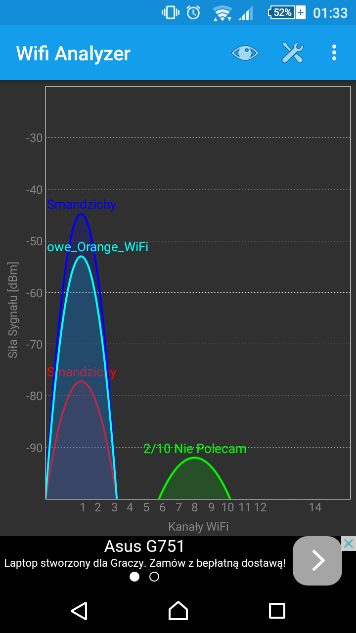

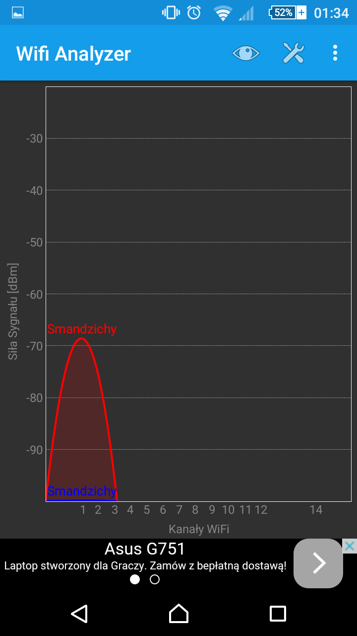

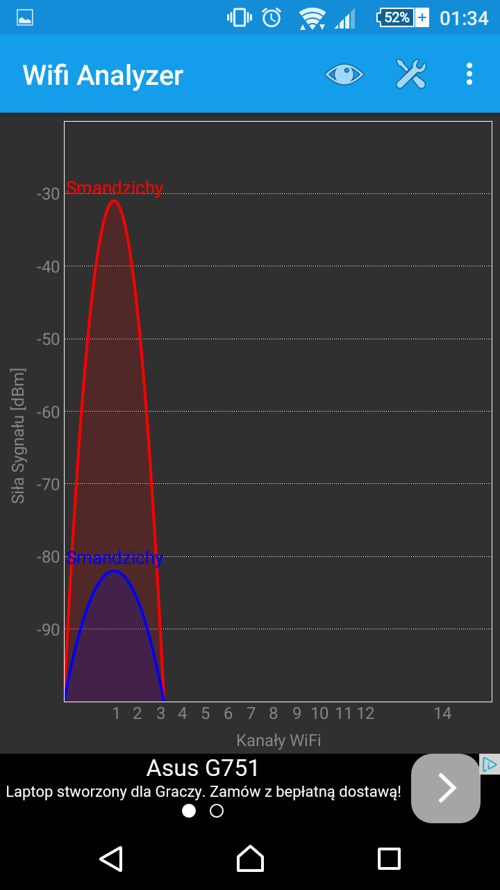

Za pewne jesteś na granicy sygnału. Trzeba zrobić pomiary np:wifianalyzer.
Nie wiem czy o to dokładnie chodziło, ale:
1.Obok routera
2.Obok wzmacniacza
3.Obok radia
Co ciekawe robiąc te testy w każdym miejscu włączałem jakieś strony internetowe i tym razem wszystko działało :o
