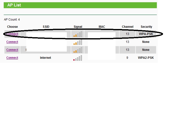

Tplink widzi NS tak:
zadałem na sztywno 13 kanał, bo w tych okolicach nie było innych sieci (ze 4 inne się kiszą od 1 do 6 kanału)
Siedząc na kanapie widzę sieć źródłową ok. -85-90dB (tplink ma bliżej i jedną ścianę pomiędzy nim a NS mniej) a tplinka -60dB
Coś z tego wygląda nie tak?
