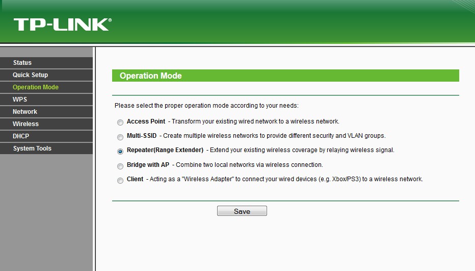

Mam wersję v1, czyli z innym interfejsem.
Tak, jest ustawiony w tryb uniwersal repeater, reszta, jak w poście wyżej
