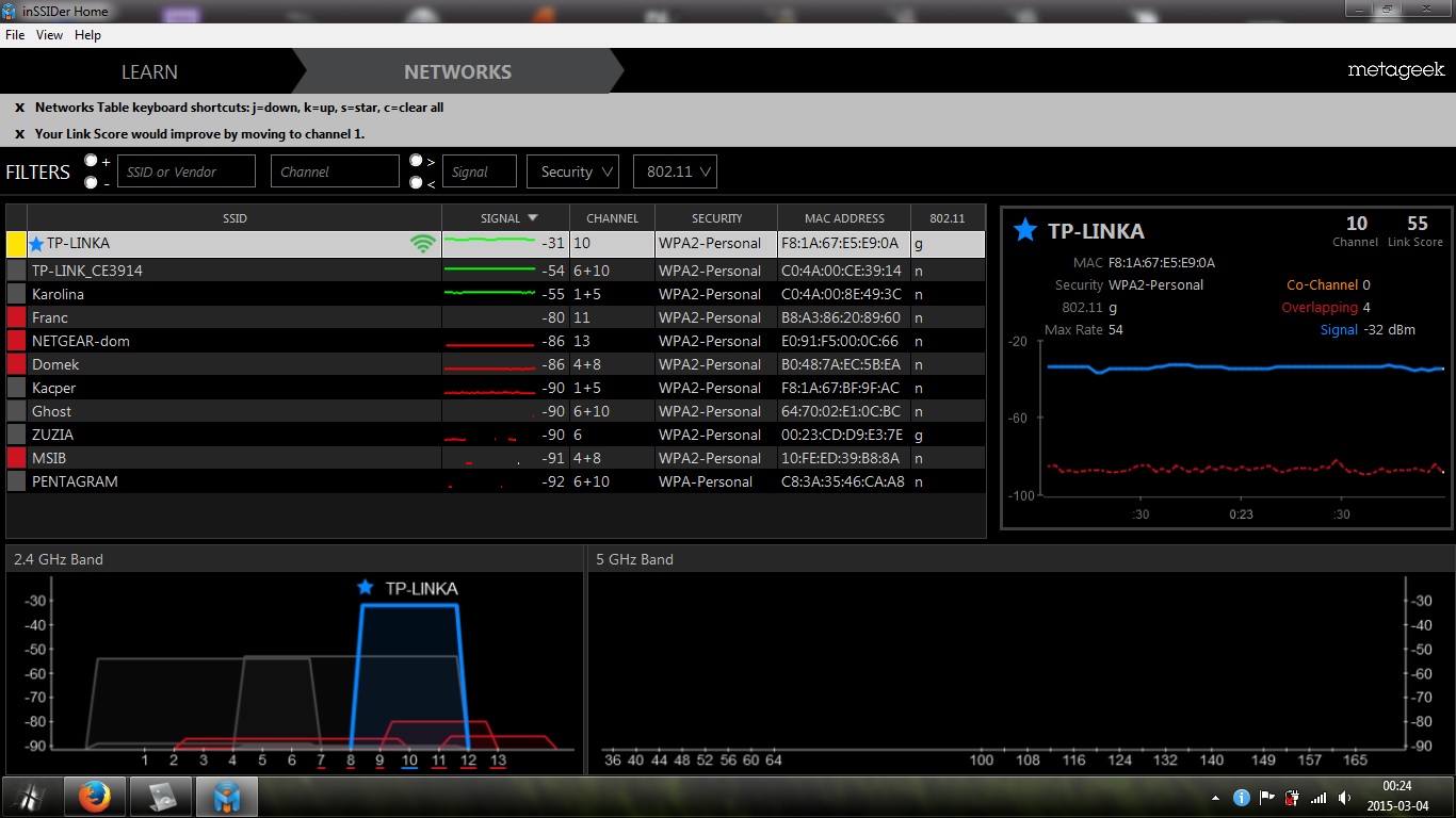

Ustaw szerokość kanału na 20MHz oraz dla testów ustaw tryb 11bg( bez N-ki). Dla zobrazowania wrzuć również skanowanie sieci z programu Inssider.
Moja prędkość internetu to teraz 10Mb/s po zmianie . :-[
