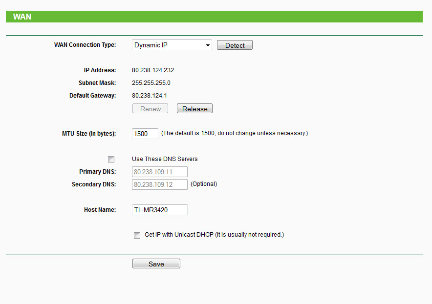

Co to za dostawca internetu? Masz aktualne oprogramowanie? Jak wgląda konfiguracja portu WAN?
a dostawca to JMDI
Kiedy masz problemy z dostępem do internetu możesz wejść do konfiguracji routera przez przeglądarkę internetową?
Zaznacz "Use these DNS Servers" klikasz save i robisz reboot routera. Sprawdź czy to co zmieni w stabilności dostępu do internetu.
