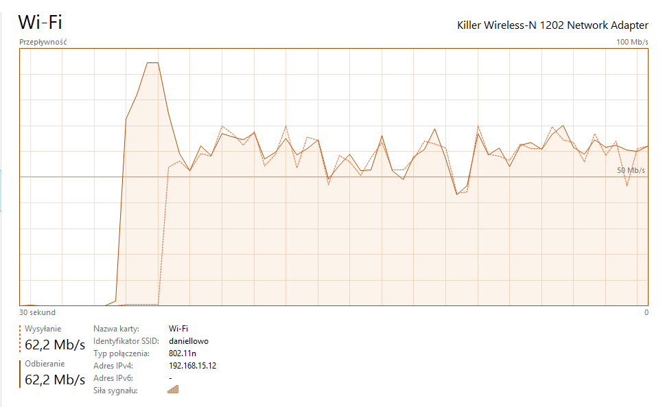

    Natomiast u mnie mam:

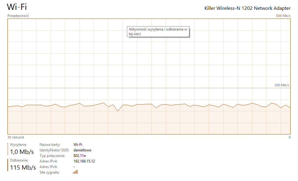

  • karta sieciowa łączy się z transmisją 300mbps,

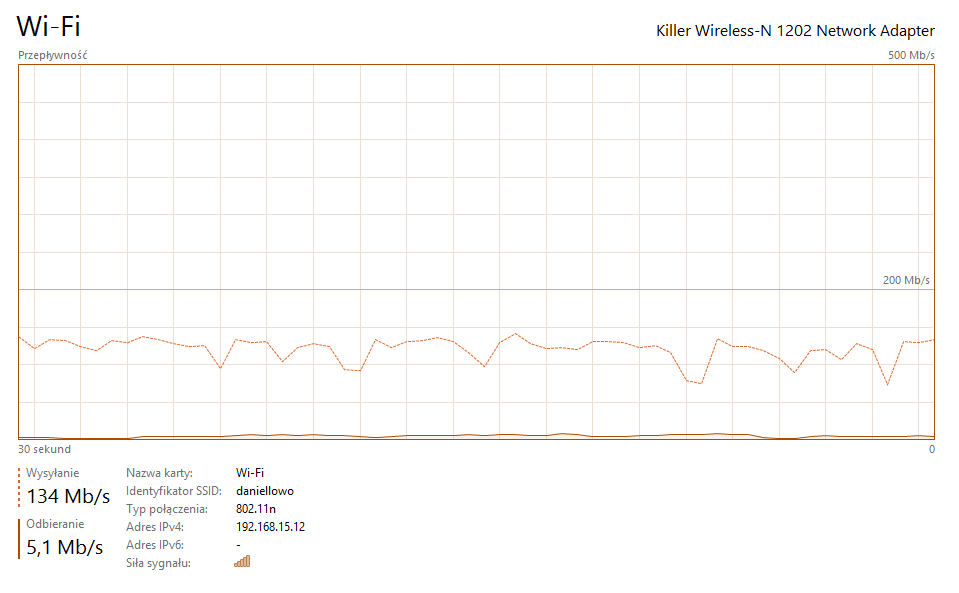

  • podczas transmisji tylko pobierania osiąga do 150mbps,
  • podczas transmisji tylko nadawania osiąga do 150mbps,
  • podczas transmisji jednoczesnego nadawania i odbierania transmisja sięga do około 65mbps na pobieranie oraz 65mbps na nadawanie.
    Wszystko było by w porządku gdyby to był Router Wi-Fi N 150mbps. Ale to jest podobno 300mbps.

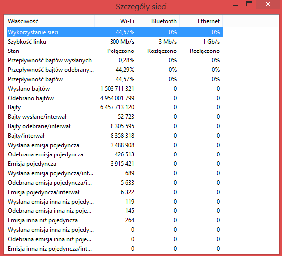

  • szczegóły sieci w trakcie pobierania (nawet tutaj jest informacja o prawie 50% wykorzystaniu pasma)

Pokazałem, że skoro 300mbps to jest suma Upload i Download to w trybie jednoczesnego wysyłania i odbierania powinno być w sumie 300mbps, a jest tylko 150mbps.
Czyli to co Pan napisał to nie jest prawda.
Skoro w żadnym wypadku (test wszystkich kombinacji połączenia) nie można zmusić Router aby uzyskać transfer w pobliżu 300mbps a jest 150mbps to jest to Router o transferze MAX 150mbps czyli N Lite!

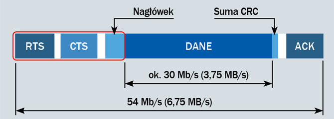

To jest takie marketingowe 300Mbit/s. W praktyce jest to przepustowość z nadmiarem kodowana.
Twoje prędkości są bardzo wysokie jak na N300. Mało kto przekracza 120Mbit/s.
https://pl.wikipedia.org/wiki/IEEE_802.11#802.11n
Cały czas szukam różnych informacji na ten temat w internecie i z tego co ogarnąłem (dziesiątki stron i PDF) to faktycznie skupiam się do Pana odpowiedzi, tj. że połowę pasma zabiera narzut na obsługę oraz kodowanie transmisji.
Natomiast to co Pan jimasek pisał, że 300mbps wynika z faktu, że jest to suma tego co mogę wysyłać (150mbps ale tylko na wysyłanie) oraz odbierać (150mbps ale tylko na odbieranie) to można między bajki włożyć.
Co więcej. Taka argumentacja nie ma najmniejszych szans na obronienie się. I nie ma tutaj nic do rzeczy, że wynikowe transmisje są podobne. Albo się coś pisze na podstawie wiedzy faktycznej albo wymyśla teorie na potrzebę chwili.
Bardzo ładny rysunek prezentujący przykładowy narzut na obsługę transmisji:
