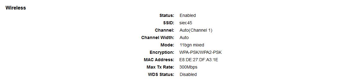

Rozpocząłem "stawianie" sieci od nowa i wygląda dobrze. Nadałem inny SID. Teraz sieć wygląda jak poniżej
I pingi wróciły do normy
W tej chwili wygląda poprawnie. Pytanie czy to jakieś zakłócenia w eterze bo sama zamiana SSID nie może mieć wpływu na stabilność sieci.

Pierw miałeś ustawiony chanel 11, teraz 1.
więc tak po testach dochodzę do wniosku że albo rzeczywiście były jakieś zakłócenia w sensie fal elektromagnetycznych albo urządzenie się zblokowało. Rano jak pisałem posta to już było grubo ponad tydzień jak próbowałem wszystkich ustawień łącznie ze "skakaniem" po kanałach na 1 też nie działało. Restartowałem urządzenie setki razy, przywracałem do ustawień fabrycznych i cały czas miałem problem.
Jak rwało połączenie zrzuciłem konfigurację do "bin'a". Przed chwilą zaczytałem tą konfigurację, tą na której były problemy z połączeniem . Teraz urządzenie pracuje bez zastrzeżeń pingi na poziomie 1 ms.
