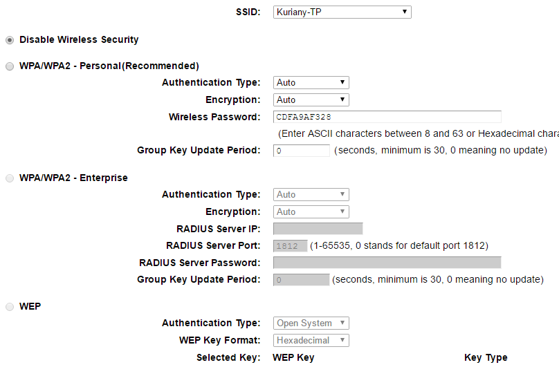

Jak masz skonfigurowaną sieć bezprzewodową Wireless Settings i Wireless Swcurity? TP-Link stoi w tym samym miejscu co LB? Jak daleko jest do drukarki? TP-Link ma zaktualizowane oprogramowanie?
Sieć jest otwarta, tylko dodane adresy mac mogą się z nią połączyć. Router stoi za ścianą ale nie z żadnego betonu czy tym podobnych, tylko za ścianą z desek. Zasięg jest jak wchodzę na interfejs drukarki. A oprogramowanie wydaje mi się że jest aktualne.

kilka fotek:

Jakoś nie widać tego na printscreen-e!? Jeżeli pomiary robiłeś w okolicach drukarki (a na to wygląda) to poziom sygnału nie jest imponujący z głównego routera.
Tak pomiar był dosłownie koło drukarki. Czyli reasumując, sygnał jest słaby i trzeba temu jakoś zaradzić ?
Tak to wygląda z pomiarów, oczywiście nie wiemy jaką kartą dysponuje drukarka i jaki jest tak poziom sygnału. Próbowałeś zmienić położenie routera względem drukarki?
