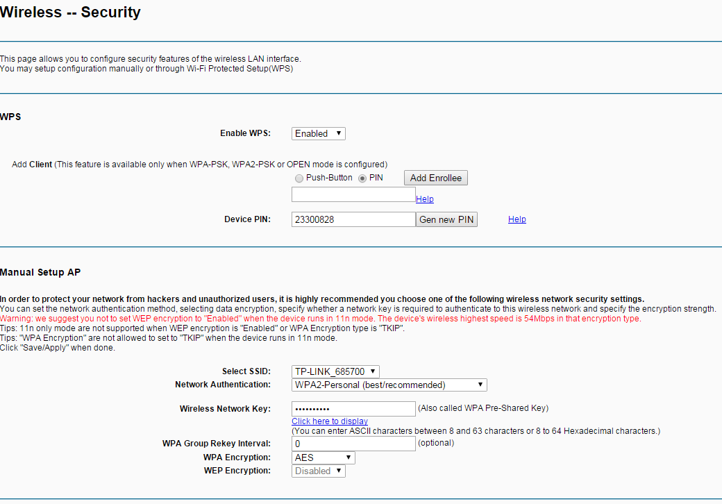

W jaki sposób uaktywnić WPS na przycisk na tym routerze? Jak widać opcja Add Client jest zablokowana (This feature is available only when WPA-PSK, WPA2-PSK or OPEN mode is configured). Kiedy zmieniłem ustawienia zabezpieczeń NAWET na open (sieć WLAN bez zabezpieczeń) to nic się nie zmienia. Ponadto nie mogę zmienić ustawienia na Push-Button, po zapisaniu przełącza się automatycznie na PIN.
Chcę skonfigurować drukarkę, a być może jedyną opcją będzie właśnie WPS.
Aby było WPS na przycisk to musisz zaznaczyć pole Push Button.
Nie zawsze wszystkie urządzenia łączą się poprawnie przez WPS.
Tak jak pisałem wyżej, kiedy wcisnę PushButton i potwierdzę zmiany to i tak przywraca się do opcji PIN.
