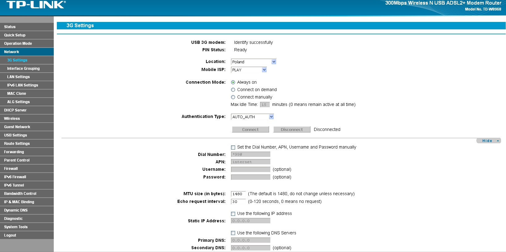

Mam taki sprzęt
TD-W8968 v2 (firm 0.6.0 3.1 v0019.0 Build 140514 Rel.63553n) + modem E3372s-153
Wygląda na to, że go wykrywa
ustawiłem łączenie manualne, ale coś nie chce połączyć
log:
