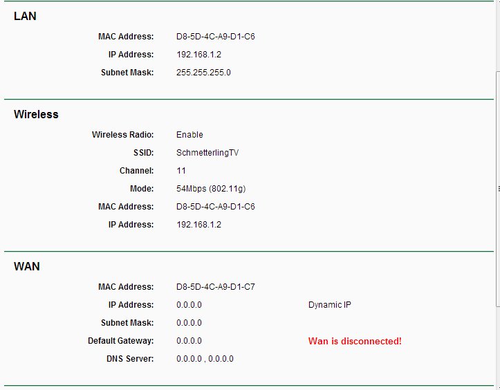

Witam, dziś postanowiłem przeprowadzić test kiedy jest połączenie a kiedy nie.
A więc zrobiłem sobie prostą tabele i testowałem po kolei:
(ON oznacz włączone WDS)
Test1 - Wiadomo oba urządzenie działają normalnie.
TL-WR340G widzi siebie:
TD-W8968 widzi moje stanowisko:

Test4 - Tutaj mam już stałe połączenie z mniemanym internetem.
Z PC1 podpiętym pod TL jestem w stanie Pingować do 192.168.1.1
Ale komputer(PC2) podpięty pod TD jest w stanie pingować (PC1).
Czyli mamy komunikacje do wewnątrz ale nie poza TD-W8968.
Wstawiam obrazki jak wygląda sytuacja:
TL-WR340G:
TD-W8968:
Windows:
