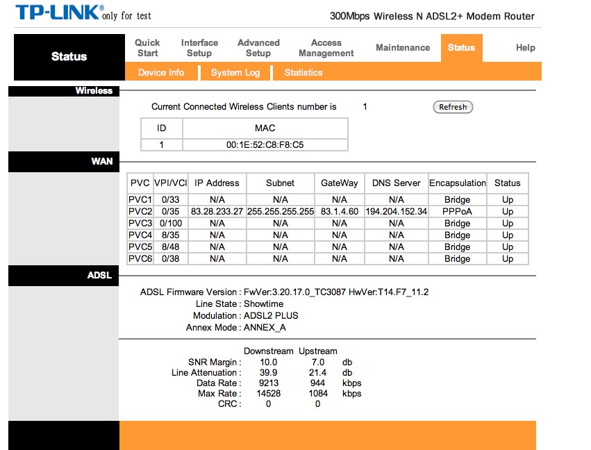

Zrzut liveboxa
Zrzut TP-LINK tuż przed rozłączeniem z neostradą
Parametry synchronizacji są bardzo podobne. Tutaj bym problemu nie szukał. Jak dla mnie to router jest uszkodzony. W innym miejscu są inne parametry i moc potrzebna do nawiązania połączenia też będzie inna. U Ciebie jest potrzebna większa ( ze względu na tłumienie) i brakuje prądu na WiFi.
