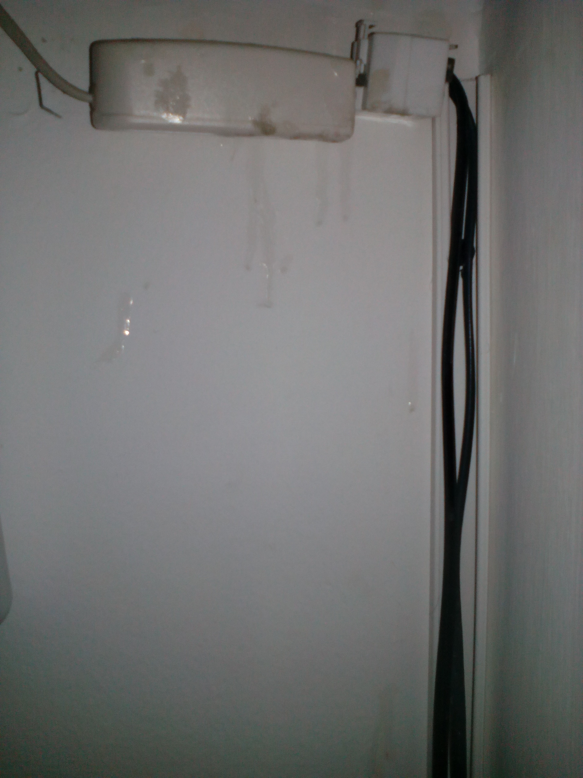

Gniazdo telefoniczne jest trochę stare ale na poprzednim routerze internet był dobry. Kabel w prawym gniazdku to kabel od telefonu stacjonarnego (mamy firme nowum). Prawe to kabel idący na 1 piętro który jest podłączony do 2 tlefonu. Biała osłona jest lekko naderwana ale środek chyba jest ok.
Kabel z tyłu to kabel o którym wspominałem przed chwilą (zmienił kolor w połowie), kabel z przodu to ten który idzie bezpośrednio do routera.
Na drugim zdjęciu jest poważny błąd. Filtr jest zamontowany odwrotnie!!! to jest niedopuszczalne i przez to tracisz na prędkości.
Popraw instalację tak aby ten filtr był podłączony swoim gniazdkiem w kierunku telefonu. ( W takim kierunku jak jest podłączony filtr na pierwszym zdjęciu.
Wiem że to głupie zabrzmi ale nie moge się połapać. Czy mógł byś mi powiedzieć co i jak, w najleprzym wypadku narysować strzałkami.

Jest mały problem żeby to wszystko podłączyć ponieważ brakuje gniazda na końcu kabla który idzie z pierwszego gniazda. Tymczasowo możesz zrezygnować z telefonu i filtra ADSL na górze i sprawdzić parametry. ( wrzuć screen, bo możliwe że prędkość się nie podniesie od razu)
W zestawie z TP-Linkiem powinien być też spliter ADSL który ma w sobie 3 gniazda ( linia telefoniczna, wyjście na telefon i wyjście na modem. Spróbuj tego może wystarczy go podłączyć.
Ten kabel który siedział w rozgałęźniku( tak się to nazywa?) urwał się gdyż do środka dostała się farba i nie mam internetu w komputerze stacjonarnym.
Jakoś załatwie ten problem. Tak robiłem setup wizarda. I jak mam zrezygnować z telefonu gdyż owszem mam spliter ale nie za bardzo wiem gdzie mam go podłączyć. Gniazdo które prowadzi połączenie z dworu ma tylko 2 wejścia i nic nie niego nie wystaje. Wracając jeszcze do sprawy podłączenia routera to musiałem go znieść na dół do 1 gniazda gdzie łączy sie z nim 20 cm kablem. Innego wyjścia nie mam.
