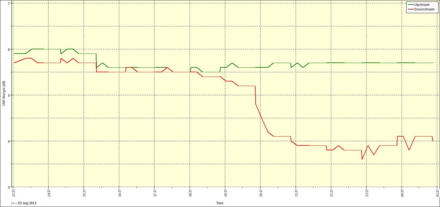

nie można wejść bezpośrednio na podstrony rutera np ze statystkami XDSL
przez co oprogramowanie do monitorowania parametrów modemu ADSL nie współpracuje
poprawnie z modemem, SNR Margin z modemu przy synchronizacji 12446kbps na 1297 kbps
tu widać przewagę chipsetu Broadcom nad Trendchip 3km od DSLAM nie zrywa połączenia złapał synchro nawet na 1305 kbps
