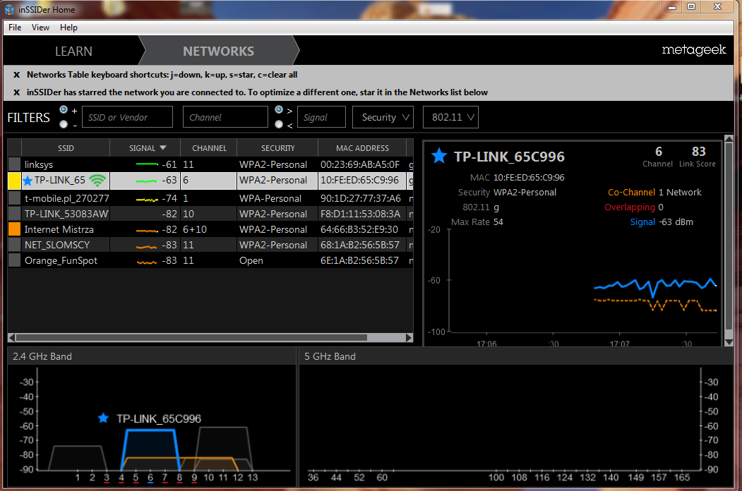

Pasmo ogranicz do 20MHz i wybierz konkretny kanał (bez auto). Zainstaluj inSSIDer-a i zrób skanowanie. Daj obrazek na forum z zakładki NETWORKS.
Witam, załączam obrazek
Proszę mi podpowiedzieć jaki kanał najlepiej ustawić ?
Pasmo jest na 20.

Używaj opcji "Załącz obrazki do postu:"
Ustaw kanał 6.

Dla karty sieciowej masz wyłączone zarządzenie energią? Co się dzieje z sygnałem (patrz inSSIDer) kiedy masz te niestabilności? Niestabilności występują równocześnie na wszystkich urządzeniach w sieci?

Wg wskazań inSSIDera sygnał oscyluje między 57 dBm a 66 dBm Niestabilności występują losowo na różnych urządzeniach w sieci

Moim zdaniem zakłócenia mają duży wpływ na stabilność połączenia w trybie 802.11n. Daj jeszcze pomiary kiedy router działa w trybie 802.11g.

99% router jest sprawny. Zakłócenia plus poziom sygnału robią swoje widać do zresztą że nie osiągasz 54Mb/s.
