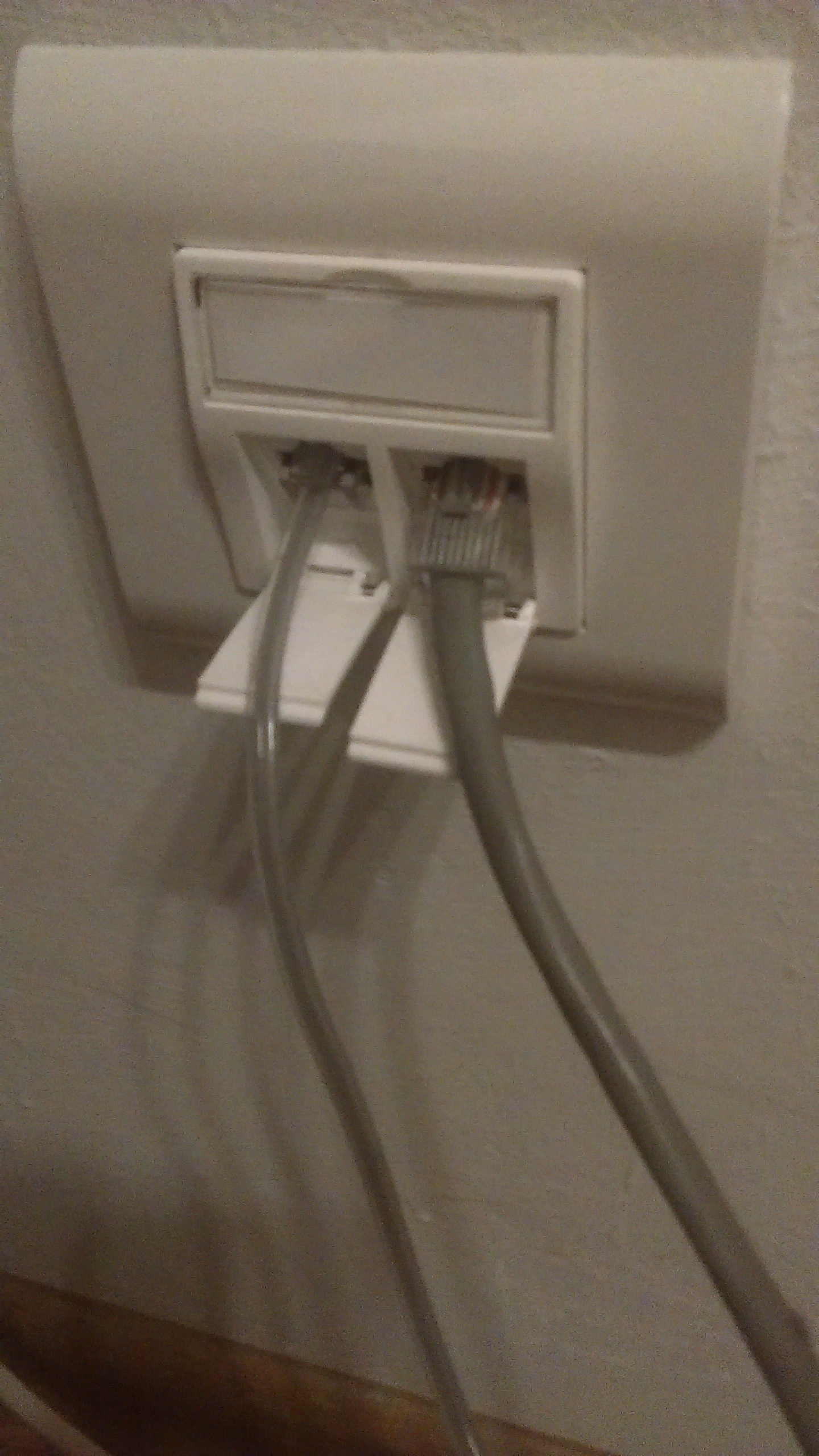

Mam problem z internetem.Jest to sprzęt w pracy, dostawca internetu Netia. Otóż mam router TD-W8951ND V5 (zdjęcie modelu poniżej) podpinam kablem telefonicznym (dziura po prawej z perspektywy patrzącego na monitor/ w dziurze po lewej wpięty fax+telefon), na zdjęciu wpięty ethernet ponieważ potrzebuje internetu zeby tu pisać wtyczkę do gniazdka ADSL w routerze. Później kabel ethernet do komputera stacjonarnego i WLAN routera i kabel zasilania do gniazdka.

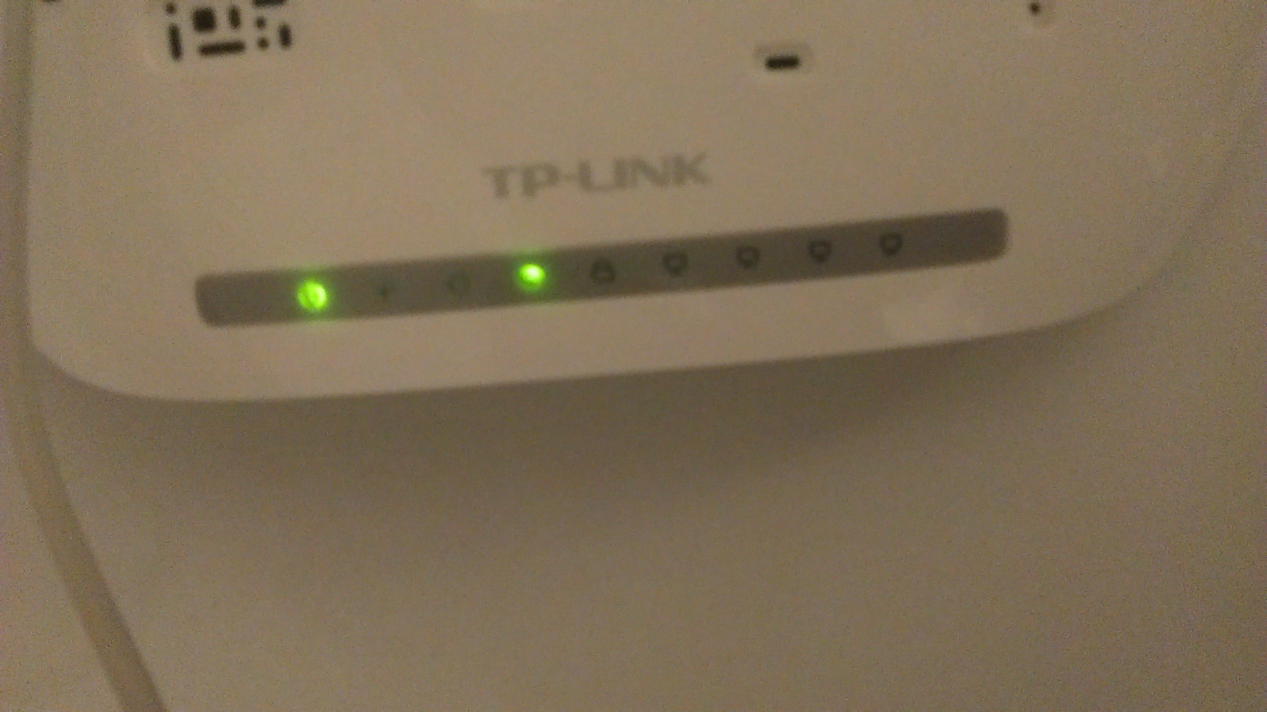

Niestety nie świeci się w ogóle dioda ADSL jakby internet nie istniał. Jednakże mam dostęp do ustawień routera poprzez 192.168.1.1.
Pewnie problem byłby ze strony Netii gdyby nie fakt, że jeżeli podepnę internet w prawe gniazdko kablem ethernet i drugi koniec bezpośrednio do komputera(jak na obrazku), internet śmiga idealnie.

Mam z prawego gniazda dostęp do internetu. Mogę tam wsadzić i kabel ethernet i normalny telefoniczny. Jeżli wsadze tam kabel ethernet jeden koniec, a drugi do komputera stacjonarnego internet działa. W lewym jest chyba tylko telefon.

Podsumujmy:
Z lewego gniazdka masz telefon.
Z prawego masz Neta jak podepniesz kompa, ale NIE MASZ telefonu. Nie podpinaj do prawego gniazdka kabla telefonicznego, bo uszkodzisz to gniazdko.
Czyli potrzebujesz routera nie ADSL, ale zwykłego, np. TP-LINK TL-WR740N, albo 1043ND
NIE potrzebujesz routera ADSL, bo nie masz Internetu od Netii, tylko od lokalnego dostawcy KM-NET, który z kolei bierze sygnał od Netii, ale to już Cię nie obchodzi skąd Twój dostawca ma Neta.
