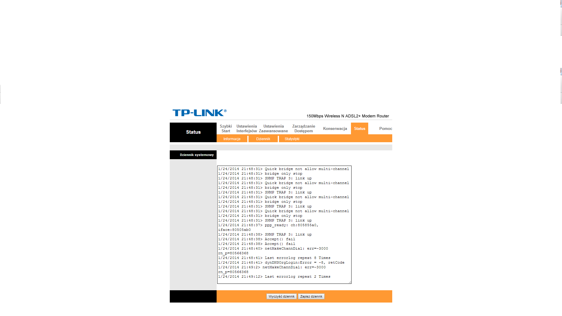

Witam. mam problem od momentu przejścia z Orange Freedom na Neostrada do 10MB, wcześniej miałem router Nedgear i naOrange Freedom działał prawidłowo, niestety po zmianie na Neostrada do 10MB nie działa juz, musiałem kupić nowy router i zdecydowałem się na Tp Lin, i tuaj problemu z działaniem nie ma lecz co jakiś czas gubi synchronizacje, dzwoniłem już do nich dwa razy dwa razy odpisali sms że awaria została naprawiona, gdzie nawet nie byli u mnie w domu,, nadal jest to samo router gubi synchronizacje i nie wiem czy to wina lini czy może coś nie tak mam skonfigurowane? Bo już nie mam nerw by do nich dzwonić. Proszę pomóżcie.
Screany :

Margines sygnał/szum. Przy takich parametrach ma prawo zrywać. Muszą być wartościowo większe. Możliwe że sama linia na przyłączu jest już zaszumiona.
