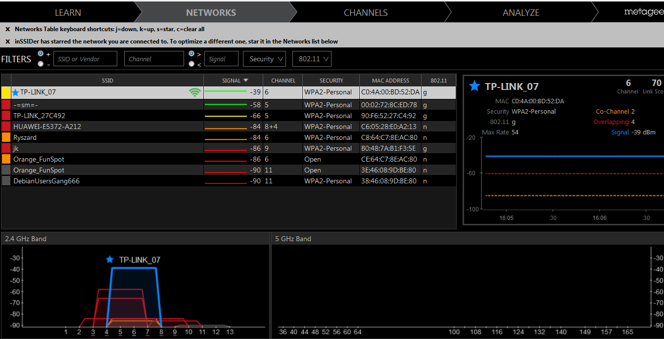

Daj jeszcze znac nawet dzisiaj. W miarę możliwości pościągaj sobie na komputery programik inSSIDer oraz na telefony Analyzer. Według tych programików jesteś w stanie ustawić sobie optymalny kanał.

Kłania sie diagnostyka sieci wifi. Programami które wyżej podałem.
Zainstalowałem już inSSIDer'a
Co dalej ?
Nie do końca rozumiem co mam robić
Odpal go i przejdź do zakładki Network. Tam będziesz miał wykaz wszyskich sieci wifi oprócz kablowych.
No mam
i co dalej ? Nie potrafię nic z tego wywnioskować.
To teraz znajdź nazwę swojej sieci i popatrz jakie ma parametry. Opisz lub daj zrzut.
Masz teraz pełny wgląd na jakich kanałach nadają sieci. Teraz dowolnie możesz zmieniać ten kanał u siebie i testować. Kanały 1,2,10,11,12 i 13 sa wolne.
To znaczy że mając ten sam kanał jak inna sieć w pobliżu mogę mieć zakłócenia? Bo nie rozumiem
Mam mieć inny channel niż sieci w pobliżu
Tak dokładnie masz rację , najlepiej "przesunąć" o np 3 kanały .
Czyli jaki kanał będzie najlepszy ? W moim wypadku ? 13 ?

Zmieniłem na 13, to na lapku nie znajdowało sieci. Gdy zmieniłem na 2 znalazło, ale konflikt adresów IP znowu
EDIT 2. Na 11 brak konfliktu

Ustaw niższy niż 13 bo nie każda karta wifi go widzi .
Masz wyraźnie napisane.
Wypróbowałem każdy "wolny kanał"
I nadal to samo. Po dłuższym korzystaniu z łącza po prostu mnie rozłącza
