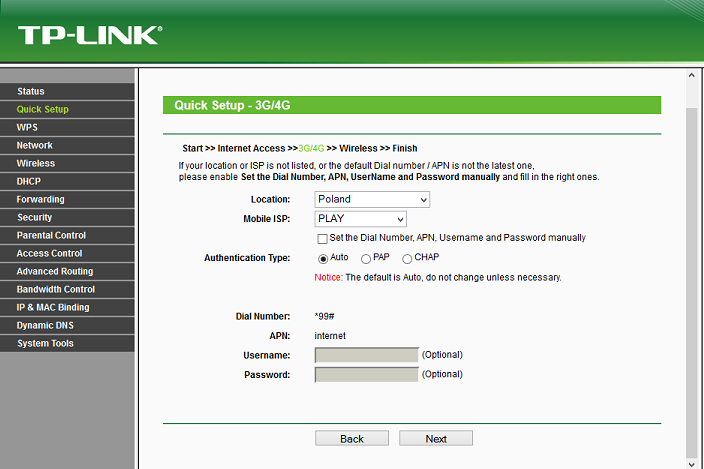

Pokaż jakieś zrzuty z ustawień w routerze połączenia 3G.

Próbowałeś ustawić ręcznie połączenie modemu w routerze?
