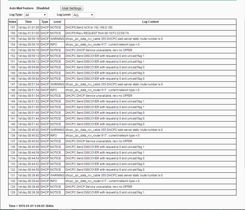

Mam nadzieje że to to.
Robiłem print screena bez modemu w routerze.
ten log nic nie wnosi.
