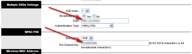

Czy po ewentualnym zakupie TD-W8960N mógłbym jakoś wykorzystać obecny router (TD-W8901G)?
Na przykład do głównego routera TD-W8960N podpiąć kablem stary router TD-W8901G i do tego dopiero podpiąć kablem komputer w innym pomieszczeniu?
Lub chociaż użyć stary router do powiększenia zasięgu WiFi?
Dziękuję jeszcze raz za odpowiedzi i pozdrawiam.
Oczywiście, że tak. Trzeba jedynie wykonać dwie rzeczy na drugim routerze, mianowicie: zmienić adres IPLAN tak aby nie było konfliktu z routerem głównym oraz wyłączyć w nim serwer DHCP. Oczywiście save i reboot. Po tych zabiegach będzie służył jako punkt dostępowy. Nazwę sieci wifi i zabezpieczenie też trzeba ustawić.
Tylko tyle?
Żadne inne ustawienia?
Rozumiem, że kabel należy podłączyć w starym routerze do jednego z wejść WAN.
Tylko tyle. Wystarczy zmienić IP ( w Twoim przypadku na np: z 192.168.1.1 na 192.168.1.254
i DHCP ustawić na Disable.
Urządzenia połączyć portami LAN-LAN.
Tfu... Oczywiście chodziło mi o LAN nie WAN. :-[
Dziękuję raz jeszcze za odpowiedzi.
Dokładnie tylko tyle ;D
