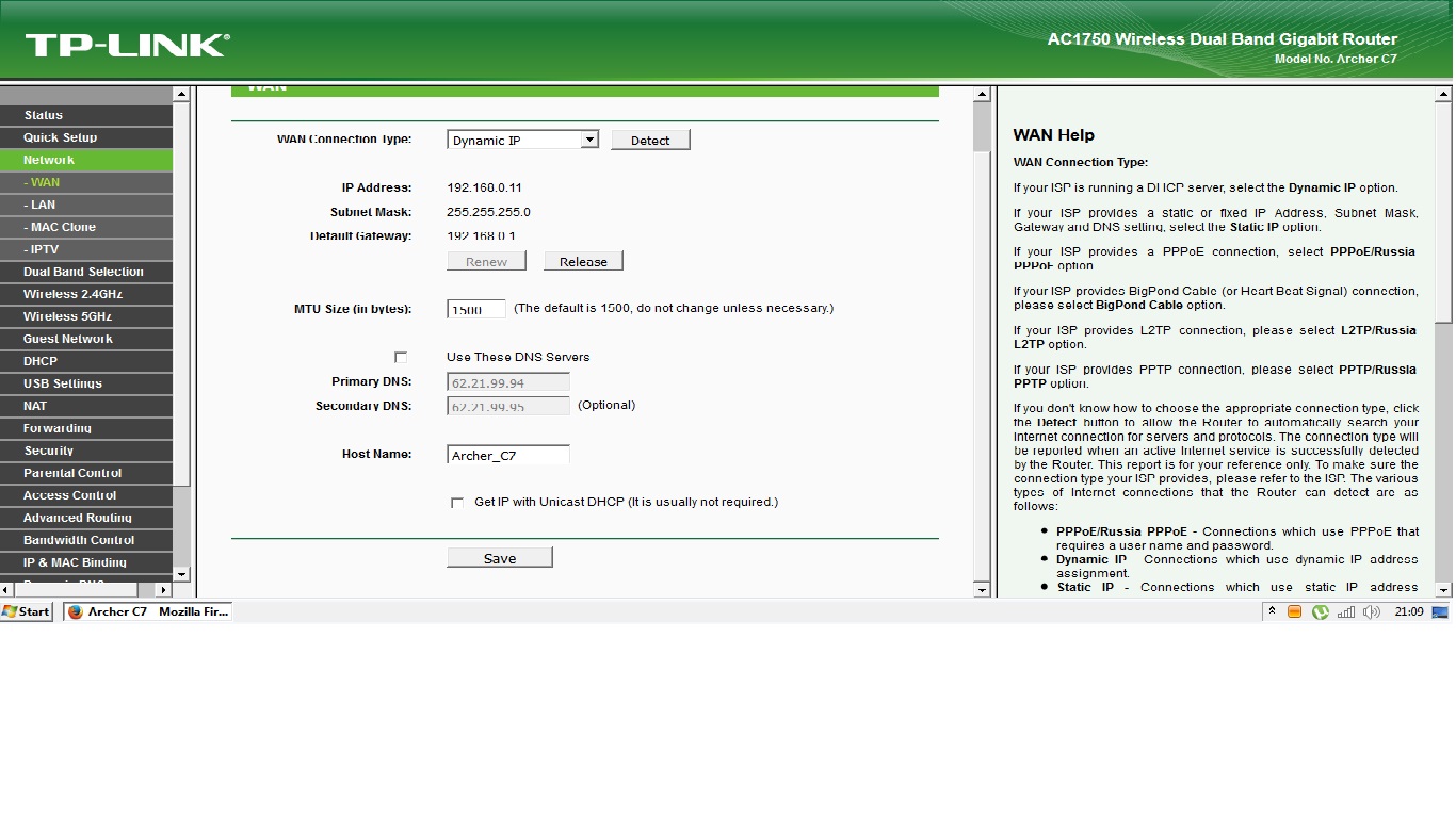

Pokaż zatem zakładkę status twojego TP-linka. Masz jakiś modem/router od dostawcy?
Mam modem z WiFi wkleję screenach wieczorem
Jeżeli masz z wifi to raczej będzie modemorouter z NAT-em ale poczekamy i zobaczymy co tam masz na WAN-ie TP-linka.
screen
Wygląda na to że przed Twoim routerem jest inny router (operatora). Na tym routerzze trzeba by też przekierować porty, lub poprosić operatora o zewnętrzne IP.

Pytanie tylko gdzie albo w jaki sposób bo z twojego obrazka wynika coś innego!? Trzeba było zapytać się o szczegóły.
jeden mi na maila odpisał ze jest to za free a jak dzwoniłem przed chwila to mi powiedział ze mam uruchomiony i podał mi te IP
Podanie adres IP jeszcze o niczym nie świadczy. Zapytaj się na jaki adres IP jest ustawione DMZ bo inaczej nie idzie tego wytłumaczyć. Adres IP na WAN-ie TP-Linka masz prywatny. Poproś o szczegółową informację.
