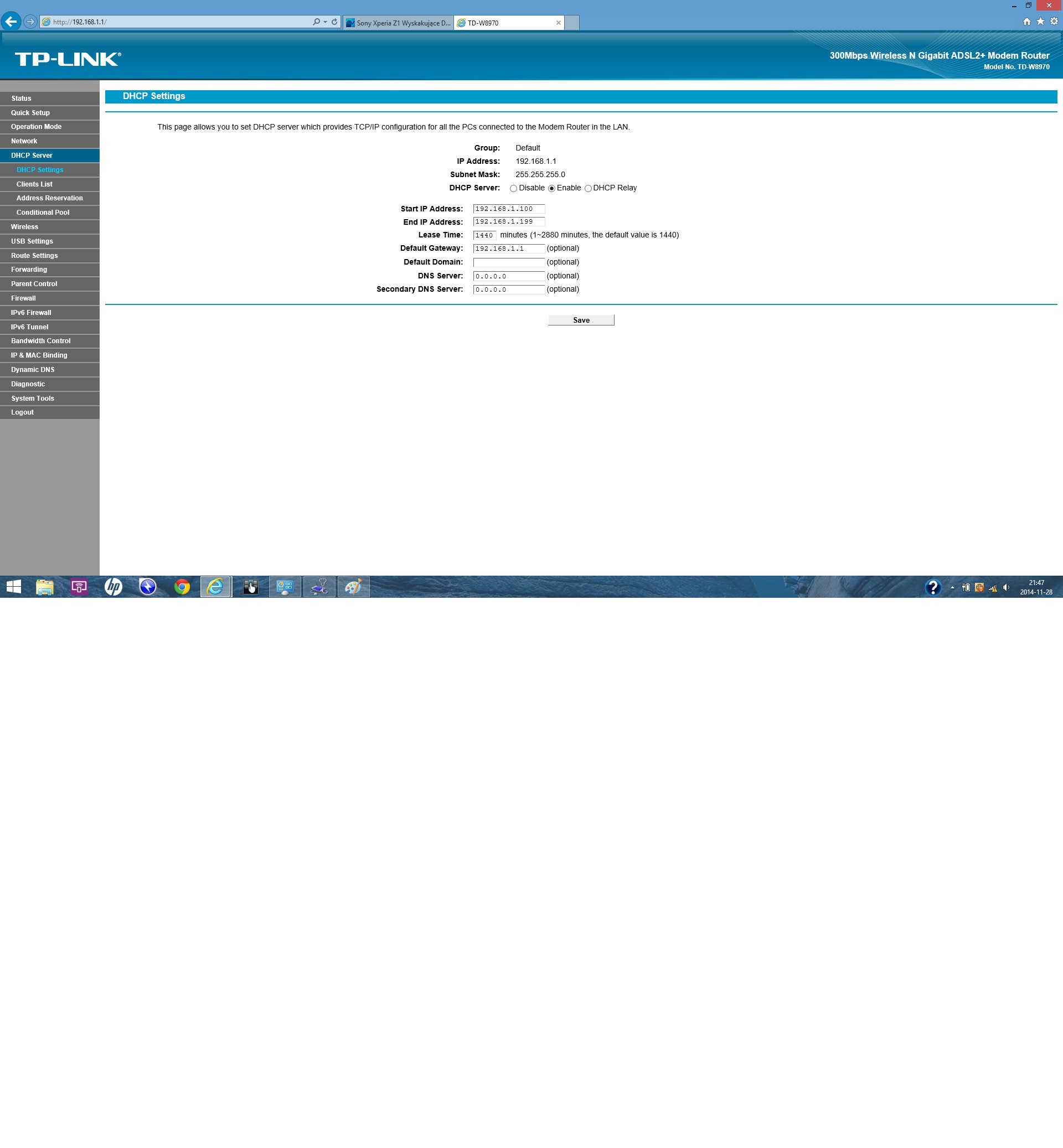

DNSy dopisz do W8970 do DHCP Settings,

Proszę. Chyba o to chodzi
Po wpisaniu dns-ów internet na komórkach i tablecie ruszył. Ale nadal jest wolny

Pokaż znowu inSSIder-a bo trudno coś stwierdzić, DNS-y dopisałeś do DHCP?

Nie wierze że działa tylko w trybie 11n!? Coś zamotałeś w konfiguracji. Pokaż jeszcze to DHCP bo zaczynam wątpić w twoją poprawną konfigurację.
Proszę
