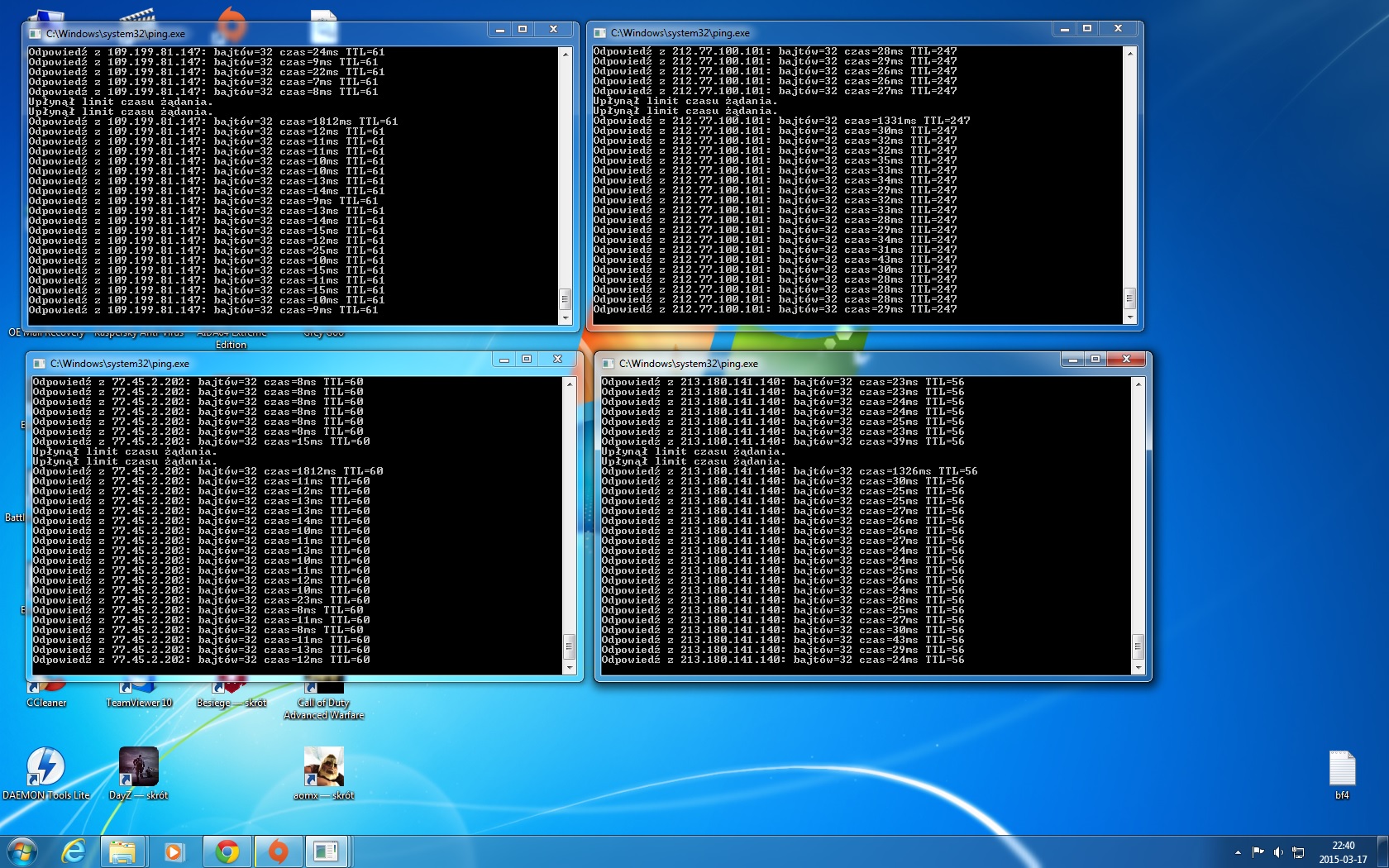

Witam ponownie po zastosowaniu w/w porad problemy z WIFI ustały jednak zrywanie pingów na zewnętrzne serwery nadal występuje . Postanowiłem kupić nowy cenowo max 300zł jaki polecacie ?
Podaj do jakich serwerów pingowałeś to sprawdzę.
np te co masz na podanym zżucie ekranu wyżej
Ja bym Ci polecił WR1043ND tylko w nowej obudowie. Jeśli chcesz zainwestować w pasmo 5GHz to polecę archera C7.
Wszystkie adresy serwerów z Twojego zrzutu przeszły u mnie poprawnie test.
