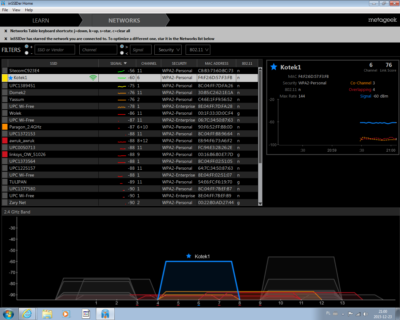

Daj wynik z pomiaru inssiderem oraz screen z Wireless settings na routerze.

Do inssiderem trzeba mieć kupiny teraz klucz licencyjny.
tak pod biurkiem
Użyj inssidera załączonego do postu:
Dobrze aby antena/y była/y na zewnątrz. Wiem, że wszystkiego mieć nie można. Ustaw w routerze 40MHz.
Ustaw kanał 6 lub 11 na routerze, nie używaj opcji Auto. ( dla sieci 2,4Ghz)

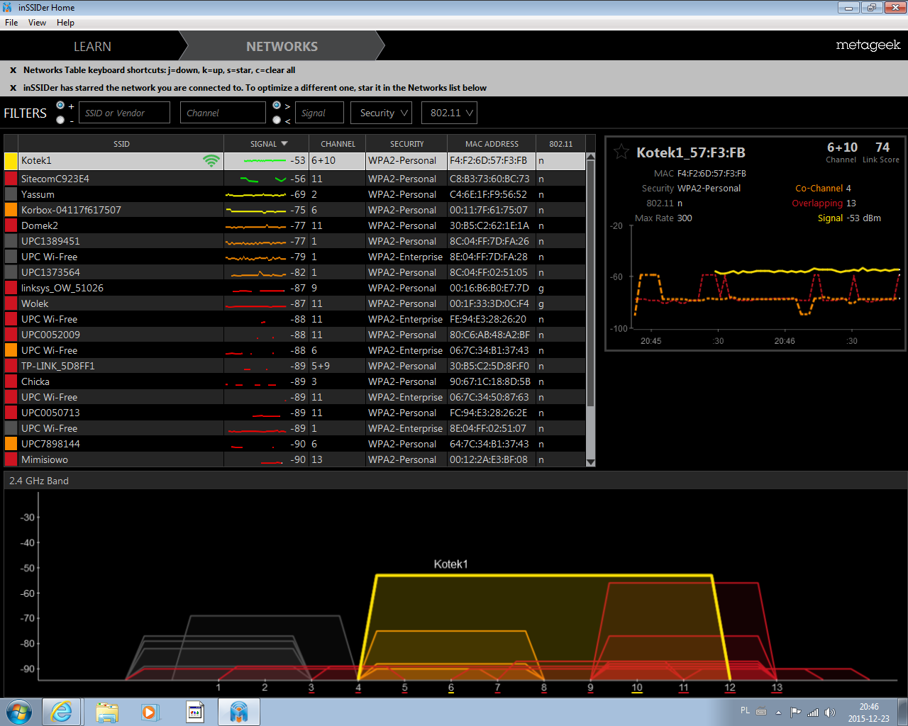

Tak to teraz wygląda zmianilem na kanal 6 i 40Mhz

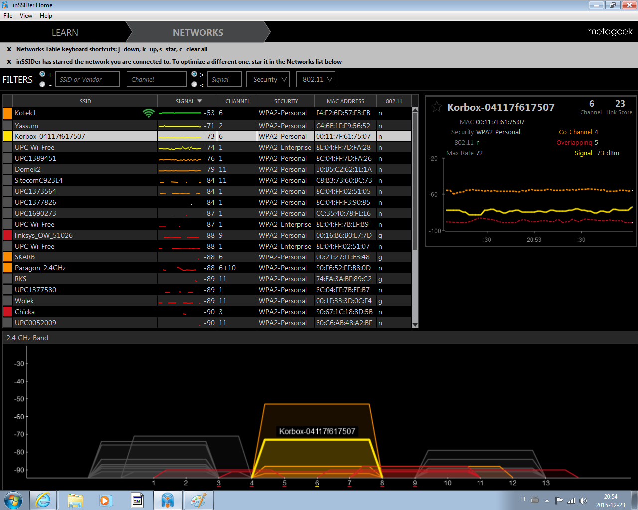

Ustaw 20MHz lub przejdź na 1 kanał, bo pojawiła się bardzo mocna sieć sitecom na 11 kanale.
Tan korbox to tez moje bo to nadaje dekoder tv może można to jakas wylaczyc żeby sygnalu wifi nie dawal.
Korboxa nie znam ale jeśli nie używasz tego WiFi to spróbuj je wyłączyć, albo można by go przerzucić na inny kanał np 11 lub 13

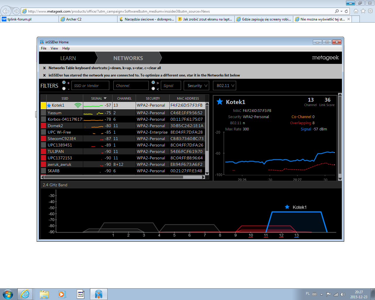

Udalo się Wylaczyc korboxa.
Sygnał teraz wygląda ładnie. Posprawdzaj stabilność oraz prędkość łącza.
